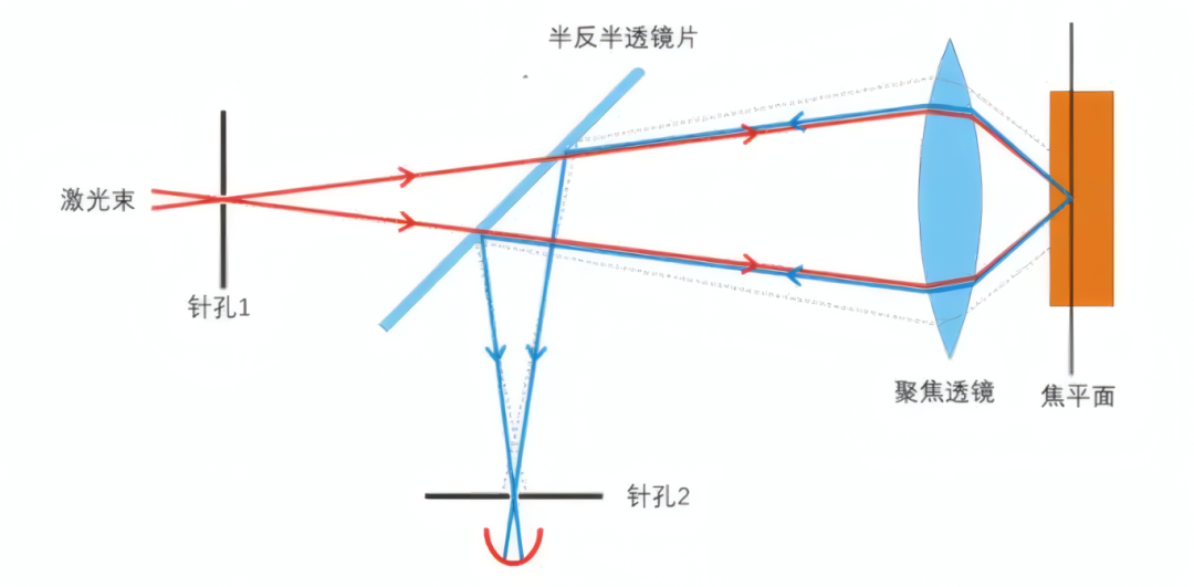

共聚焦原理示意图
传统显微镜:主要基于透射或反射光学原理。其采用宽场光源整体照明样本,光线穿过或反射自样本后,经物镜与目镜放大,最终形成人眼或相机可接收的。
共聚焦显微镜:在荧光显微镜基础上引入了激光扫描与空间滤波机制。采用激光作为光源,光束先通过照明针孔聚焦为极小的点光源,逐点扫描样本焦平面。发射荧光再经发射针孔聚焦检测,仅收集来自焦平面的信号非焦平面光线被针孔阻挡。这种“共焦”设计大幅抑制了杂散光与离焦模糊,是实现光学切片与高分辨率三维成像的关键。

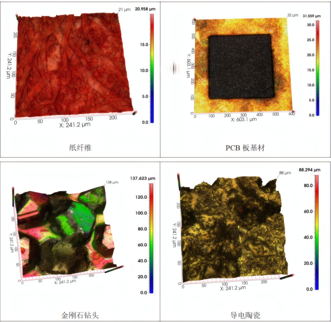

共聚焦显微镜的三维成像
传统显微镜:在横向(x-y平面)分辨力方面表现尚可,通常可达光学衍射极限(约200 nm)。然而,在轴向(z方向)分辨力上显著不足,难以区分样本不同深度的结构,尤其对于厚样本或复杂三维样本,图像容易模糊、对比度下降
共聚焦显微镜:通过点扫描与针孔滤波,能有效抑制离焦光信号,实现亚微米级的光学切片。其轴向分辨力显著高于传统显微镜,并可对样本进行逐层扫描与三维成像重建。此外,凭借高信噪比与对比度,能够清晰呈现材料表面形貌等细微特征。

共聚焦显微镜:共聚焦显微镜凭借高分辨率、三维成像能力,在多工业领域发挥关键作用。
半导体制造:检测晶圆微缺陷、测量电路线宽;
新能源领域:观察锂电池电极孔隙结构、评估光伏镀膜均匀性;
显示技术:排查面板像素缺陷、分析发光材料分布;
航空航天与精密制造:分析材料微观损伤、进行微构件尺寸测量与三维形貌复原。
