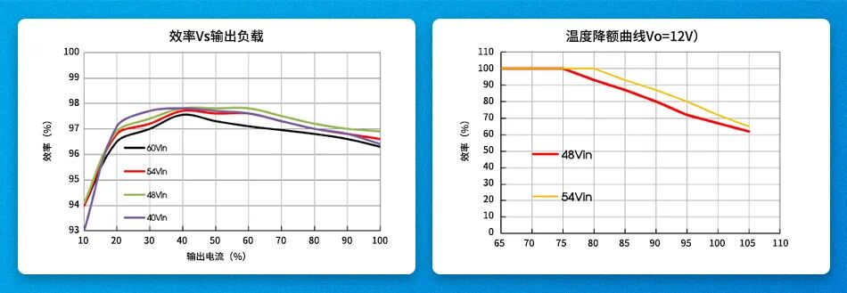

1)高效能,优温升
在满载状态下,效率高达97.7%,且四点效率均超过96%;工作温度为-40℃ to +85℃,温升表现优越,在标称54V输入条件下,满足80℃(壳温)满载工作不降额,节能增效,从实际应用层面积极响应国家的“双碳”战略。

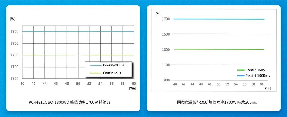

2)高功率密度,峰值功率1700W持续1s
结合通信领域对体积及能效的应用需求,本系列产品采用国际标准的1/4砖封装形式,尺寸为58.40 x 36.80 x 11.95mm,功率密度高达66W/cm³。峰值功率1700W可持续1s,更好地满足服务器高并发的需求。

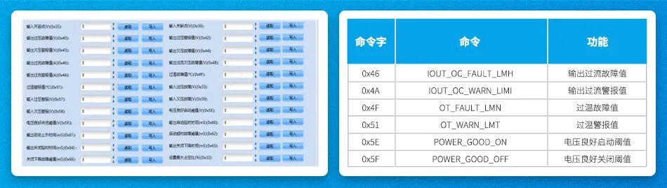

本系列内置PMBus数字接口,且兼具PG及时钟同步等功能引脚,支持上位机快速调节输出电压、保护阈值等参数,提升调试效率。此外,可实时监控产品运行状态,对故障响应更及时,实现“状态实时监控、规格按需调节”。
