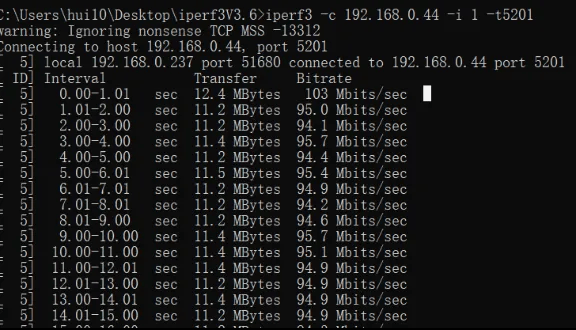

  • 双百兆网口
用iperf3工具测试,电脑端Win也需要下载。测试eth0网口,主板端输入命令:
iperf3 -s
电脑端打开cmd 输入命令如下:
iperf3 -c 192.168.0.44 -i 1 -t43200
192.168.0.44 --根据主板的eth0 IP去调整,测试结果如下:
同样方法网口测试eth1网口,主板端输入命令:
iperf3 -s
电脑端打开cmd 输入命令如下:
iperf3 -c 192.168.0.12 -i 1 -t43200
192.168.0.12 --根据主板的eth0 IP去调整,测试结果如下:
测试结论
● 工具:iperf3
● 速率:eth0和eth1两个网口均达到百兆网口极限95%利用率
● 稳定性:12小时持续传输零包。

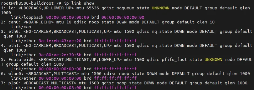

测试1Mbps速率,首先查看CAN设备并打开:
ip link show

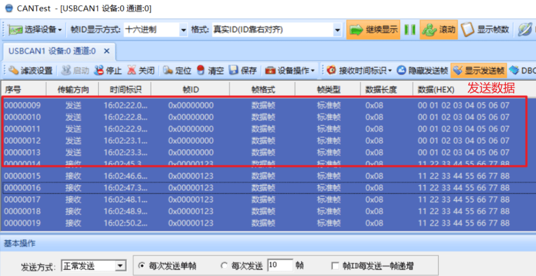

接下来通过CAN发送数据,在主板端输入命令:
cansend can0 123#1122334455667788
发送数据后在接收端(CANTest工具)查看是否接收到对应的数据:

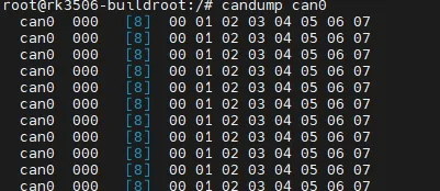

当主板端为接收端时,在主板端输入命令:
candump can0
完成后在发送端(CANTest工具)查看开发板是否接收到对应的数据。同样配置1Mbps。
测试结论
● CAN总线接收测试,配置1Mbps波特率
● CANTest工具均成功解析数据帧,稳定性强

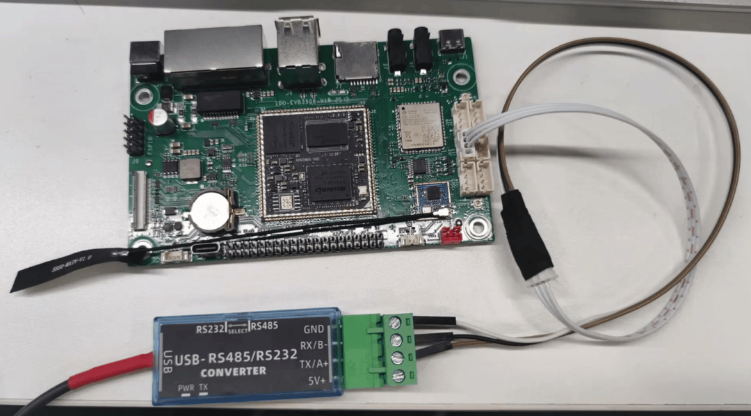

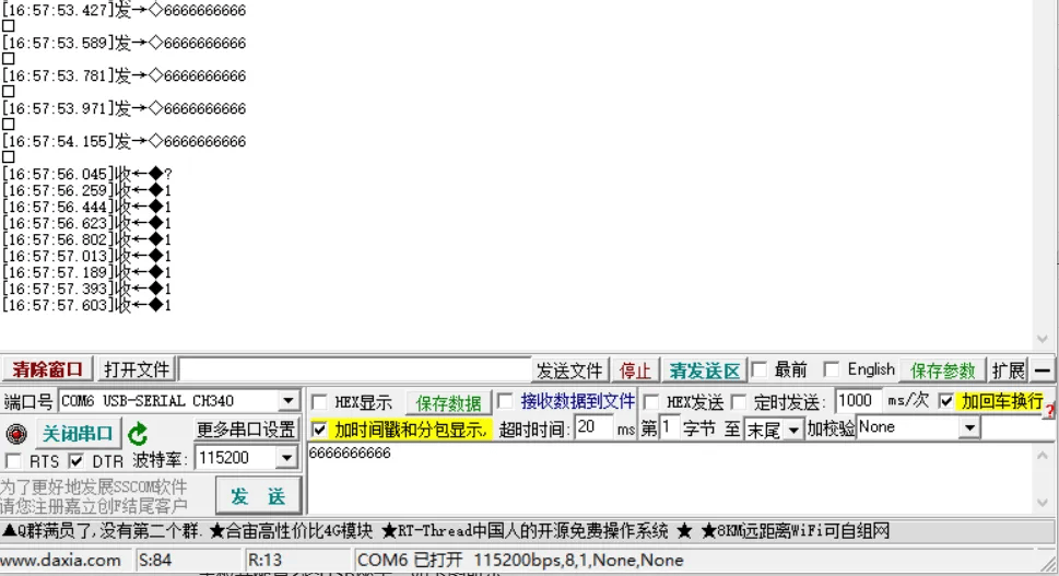

准备工作:电脑端使用sscom串口工具,并使用USB TO RS232/485工具连接到主板的RS485串口上,转接工具另外一端接电脑的USB接口上
主板端使用microcom可以进行串口收发测试,命令如下:
root@rk3506-buildroot:/# microcom -s 115200 /dev/ttyS3
电脑端打开sscom串口工具并设置好COM端口号(在电脑的设备管理器查看端口号)和波特率(115200)后打开如下:
测试结论
● 工具:PC端SSCOM + 主板microcom -s 115200 /dev/ttyS3
● 结果:双向数据传输稳定,无校验错误。
