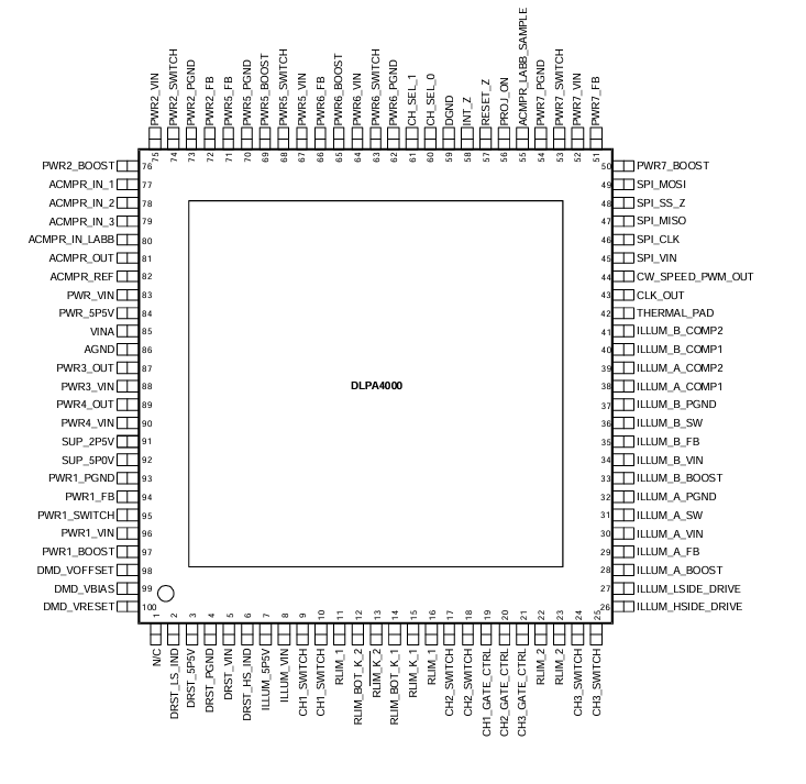

在电子工程领域,电源管理和LED驱动技术一直是关键的研究方向。德州仪器TI)推出的DLPA4000器件,作为一款高度集成的电源管理驱动器,为DLP® LED投影仪系统带来了全新的优化解决方案。今天,我们就来深入探讨一下DLPA4000的特性、应用以及设计要点。
文件下载:dlpa4000.pdf
一、DLPA4000的特性亮点
1. 强大的LED驱动能力
DLPA4000具备高效、高电流RGB LED驱动器,支持高侧泵功能,外部降压FET驱动器的驱动电流高达32A。每个通道具有10位可编程电流,还提供用于选择颜色顺序RGB LED的输入,能够精准控制LED的发光效果。
2. 多用途的电源转换
它包含两个高效降压转换器,专门为DLPC4422控制器和DMD电源供电;还有一个高效8位可编程降压转换器(PWR6),可用于风扇驱动器应用或一般用途。此外,两个LDO用于提供辅助电压,满足不同模块的供电需求。
3. 全面的保护机制
具备热关断、热模、电池电量不足和欠压锁定(UVLO)等保护功能,能够有效保障器件在各种复杂环境下的稳定运行,延长设备的使用寿命。
二、应用领域广泛
DLPA4000的应用场景十分丰富,主要包括智能LED投影仪、无屏电视、数字标牌和舞台照明等领域。在这些应用中,DLPA4000能够提供稳定的电源供应和精准的LED控制,为用户带来高质量的视觉体验。
三、详细功能解析
1. 电源供应与监控
  • 电源启动顺序:主电源(VIN)的输入电压范围为16V - 20V,典型值为19.5V。器件通电时,内部电源会按顺序依次启动,确保各个模块有序工作。例如,先由两个LDO调节器生成2.5V(SUP_2P5V)和5V(SUP_5P0V)的电压,为基本的模拟电路供电,之后再逐步启动其他模块。
  • 故障监测与报告:DLPA4000能够实时监测并报告故障的发生和类型,通过寄存器0x0C存储故障类型,并在故障发生时生成中断信号。用户可以通过寄存器0x0D配置故障条件。例如,它可以检测低电压供应故障(SUPPLY_FAULT)、照明模块故障(ILLUM_FAULT)和DMD模块故障(DMD_FAULT)等。
    2. 照明功能
  • 电流控制:通过控制回路精确设置通过LED的电流,使用IDAC[9:0]寄存器设置预期的LED电流。照明驱动器控制LED阳极电压$V_{LED}$,根据实际电流与预期电流的差异,调节降压转换器的输出。
  • 可编程增益调节:IDAC寄存器(0x03h - 0x08h)确定通过LED的电流,通过比较$R_{LIM}$电阻两端的电压与IDAC寄存器的电流设置,调节电流至设定值。当应用中存在多个LED串联或布线电阻较高时,可通过寄存器0x25h [3:0]设置可编程增益块的增益,以补偿增加的衰减。
  • RGB控制:DLPA4000可以顺序控制红、绿、蓝三个颜色的LED,通过CH_SEL_0和CH_SEL_1引脚控制N - 通道MOSFET开关,实现LED的点亮和熄灭。同时,还具备Break Before Make(BBM)控制,避免开关切换时的短路问题。
    3. 外部功率MOSFET选择
  • 阈值电压:选择能够在5V栅 - 源电压下导通的N - 通道MOSFET,因为DLPA4000的驱动输出信号摆幅约为5V。
  • 栅极电荷和时序:确保MOSFET的最大栅 - 源上升时间和下降时间在20ns - 30ns之间,最大栅极电容在4nF - 6nF之间,总栅极电荷在20nC - 30nC之间。同时,要注意内部非重叠时序,避免照明降压转换器的高侧和低侧MOSFET同时导通。
  • 导通电阻:对于照明降压转换器的高侧MOSFET,其导通电阻$R_{DS(on)}$是过流检测的一个因素;对于其他四个MOSFET,导通电阻决定了功率损耗。选择导通电阻低的MOSFET可以降低功率损耗。
    4. DMD电源
  • LDO DMD:为DMD电源模块提供5.5V的模拟电源。
  • DMD HV调节器:生成DMD_VRESET、DMD_VBIAS和DMD_VOFFSET三个高电压电源,通过开关调节器和电感分时为三个电源充电。
  • DMD/DLPC降压转换器:为DLPC设备创建电源电压,典型配置下,电感值为3.3µH,输出电容值为2 × 22µF。
  • DMD监测:持续监测DMD模块的故障,如控制回路故障、转换器输出电压过高或过低等。通过寄存器0x0C存储总体DMD故障位(DMD_FAULT),并在故障发生时进行相应处理。
    5. 降压转换器
  • LDO Bucks:为三个通用降压转换器和2个DMD或DLPC降压转换器提供5.5V的模拟电压。
  • 通用降压转换器:由寄存器0x01(BUCK_GP2_EN)控制,可通过寄存器0x14将输出电压配置在1V - 5V之间,支持General Purpose Buck2(PWR6)类型,输出电流限制为2A。
  • 降压转换器监测:对降压转换器进行实时监测,包括电源良好指示和过压保护。电源良好指示用于监测输出电压是否在规定范围内,过压保护则在输出电压超过阈值时触发。
    6. 辅助LDO
    两个辅助LDO(LDO_1和LDO_2)可用于外部应用,LDO1(PWR4)提供3.3V的固定电压,LDO2(PWR3)提供2.5V的固定电压,每个LDO的输出电流能力为200mA。
    7. 测量系统
  • AFE放大器:具有可变增益放大器(VGA),增益设置为1x、9.5x和18x,可接收宽范围的输入信号。通过寄存器0x0A设置VGA增益(AFE_GAIN),最大输入电压为1.5V。
  • 多路复用器(MUX):连接到多个节点,可通过寄存器0X0A选择MUX输入(AFE_SEL),测量系统输入电压、LED电压、LED电流、内部参考电压、芯片温度等参数。
四、设备功能模式
DLPA4000具有多种功能模式,包括OFF、WAIT、STANDBY、ACTIVE1和ACTIVE2模式。不同模式下,器件的电源供应和功能状态不同,用户可以根据实际需求进行选择。例如,在OFF模式下,所有电源功能关闭,器件不响应SPI命令;在ACTIVE2模式下,DMD电源和LED电源均启用,器件处于正常工作状态。
五、编程与寄存器
1. SPI接口
DLPA4000提供4线SPI端口,支持两种SPI时钟频率模式(0MHz - 36MHz和20MHz - 40MHz),可通过寄存器0x17(DIG_SPI_FAST_SEL)设置。SPI接口支持读写操作,通过SPI_SS_Z输入作为片选信号,实现对寄存器的读写访问。
2. 中断处理
器件能够标记系统中的多种故障,如过热、低电池、电源良好和过压故障等。当故障发生时,中断寄存器(0x0C)中的相应位会被设置,触发中断事件,拉低INT_Z引脚。用户可以通过寄存器0x0D设置掩码位,屏蔽特定故障的中断。
3. 快速关机
DLPA4000具有快速关机功能,可通过寄存器0x01(FAST_SHUTDOWN_EN)启用或禁用。在特定故障发生时,器件会自动进入快速关机模式,确保设备的安全。
4. 寄存器保护
可以通过寄存器0x2F(PROTECT_USER_REG)启用或禁用寄存器保护功能,保护USER寄存器(0x02 - 0x09)不被意外写入。
5. EEPROM编程
EEPROM主要用于默认设置和工厂调整参数,用户可以通过特定的步骤解锁并写入数据。先向寄存器0x2E写入0xBAh和0xBE,解锁EEPROM,然后使用常规SPI协议写入数据。最后,向寄存器0x2F(EEPROM_PROGRAM)写入1,将数据永久存储在EEPROM中。
六、应用与设计要点
1. 典型应用
常见的应用是将DLPA4000与0.65 WXGA DMD(DLP650LE)或0.65 1080P DMD(DLP650NE)以及DLPC4422控制器结合,构建高分辨率的LED投影仪。在这个应用中,DLPA4000负责电源供应的排序和RGB LED电流的控制。
2. 设计要求
  • 电源供应:DLPA4000的输入仅需要一个来自外部直流电源或内部电池的SYSPWR电源,通过PROJ_ON信号可以控制整个投影仪的开关。
  • 组件选择:buck转换器的组件选择主要取决于输出电压,根据推荐值选择合适的电感$L{OUT}$和电容$C{OUT}$。同时,要注意电感的饱和电流和RMS电流额定值,以及电容的ESR值,以确保电路的性能。
    3. 详细设计流程
  • 连接参考设计:参考设计原理图提供了连接0.65 WXGA DMD、DLPC4422控制器和DLPA4000的方法,按照原理图进行电路板布局可以实现较小的电路板尺寸。
  • 布局准则:在设计布局时,要考虑高峰值电流和高开关频率的影响,避免不稳定和EMI问题。使用宽而短的走线用于高电流路径和高电流返回电源地路径,将输入电容、输出电容和电感尽可能靠近DLPA4000放置,分离接地走线并在器件下方的中心点连接。
    4. 电源供应建议
  • 输入电压范围:DLPA4000的输入电压范围为16V - 20V,电源设计可能需要额外的大容量电容,以避免电源电流不足、电压振铃和电源峰值电流限制等问题。
  • 电源启动和关闭时序:正确的电源启动和关闭时序对于DLPA4000的正常运行和DMD的保护至关重要。在启动时,要确保DMD_VRESET、DMD_VBIAS和DMD_VOFFSET的正确顺序;在关闭时,要遵循相应的顺序,避免对DMD造成损坏。
    5. 布局指南
  • 高电流路径:使用宽而短的走线,减少电阻和电感,降低电压降和EMI。
  • 组件放置:将输入电容、输出电容和电感靠近DLPA4000放置,减少寄生参数的影响。
  • 接地设计:分离接地走线,在器件下方的中心点连接,减少接地噪声的耦合
  • LED驱动布局:注意LED驱动区域的布局,避免高电流电压振铃,可采用功率块栅极控制隔离、专用VIN路径、低欧姆接地连接等措施。
    6. 热考虑
  • 功率损耗计算:使用公式$T{J} = T{A} + P{DISS} × R{JA}$计算结温,确保结温在运行期间低于最大推荐值120°C。其中,$P_{DISS}$是所有功率损耗的总和,包括buck转换器和LDO的损耗。
  • 散热措施:通过改善PCB的散热能力、增加芯片顶部的散热片和提高系统的气流等方法,提高热性能。
七、总结
DLPA4000作为一款高度集成的电源管理驱动器,具有丰富的功能和强大的性能。在实际应用中,电子工程师需要根据具体的需求,合理选择组件、优化布局和控制电源时序,以确保设备的稳定运行和高效性能。同时,要注意热管理和编程设置,充分发挥DLPA4000的优势。希望本文能够为大家在使用DLPA4000进行设计时提供一些有用的参考。大家在实际应用中遇到过哪些问题呢?又是如何解决的呢?欢迎在评论区分享交流。
