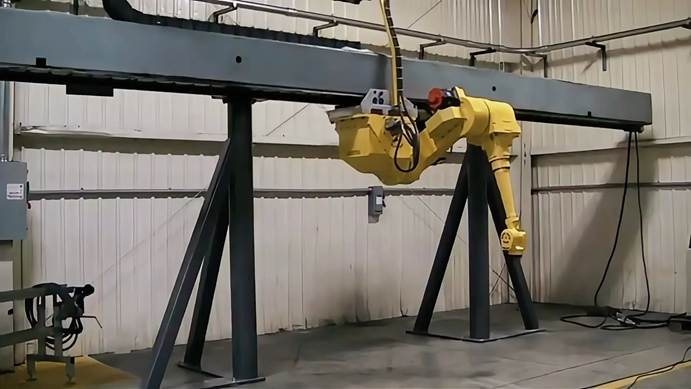

铸管车间需构建智能化砂芯库,实现库存规格、数量、位置坐标等数据实时显示,以及砂芯自动入库、出库功能。车间设置2台桁架机器人,常规方案需为其配备滑车机构,拖动电源线、信号线等,存在成本高、施工费时费力、后期拖线寿命短、故障率高等问题。​
无线解决方案​
捷米特PLC无线通讯专家采用捷米特JM-Bridge01S-AXPLC无线通讯终端,替代滑车、拖线等实现对桁架机器人的运行控制。具体为:在固定端主机设备的西门子S7-1500PLC上搭载1块JM-Bridge01S-AX作为主站;在两台桁架机器人的西门子S7-1200PLC上分别搭载1块JM-Bridge01S-AX作为从站。两台桁架机器人的驱动电机为西门子G120C变频器。通过上述配置,搭建起S7-1500与1200PLC之间1主2从PUT/GET无线通讯,两桁架由地面固定端无线控制,且仅用一条滑触线电缆提供电源。​
