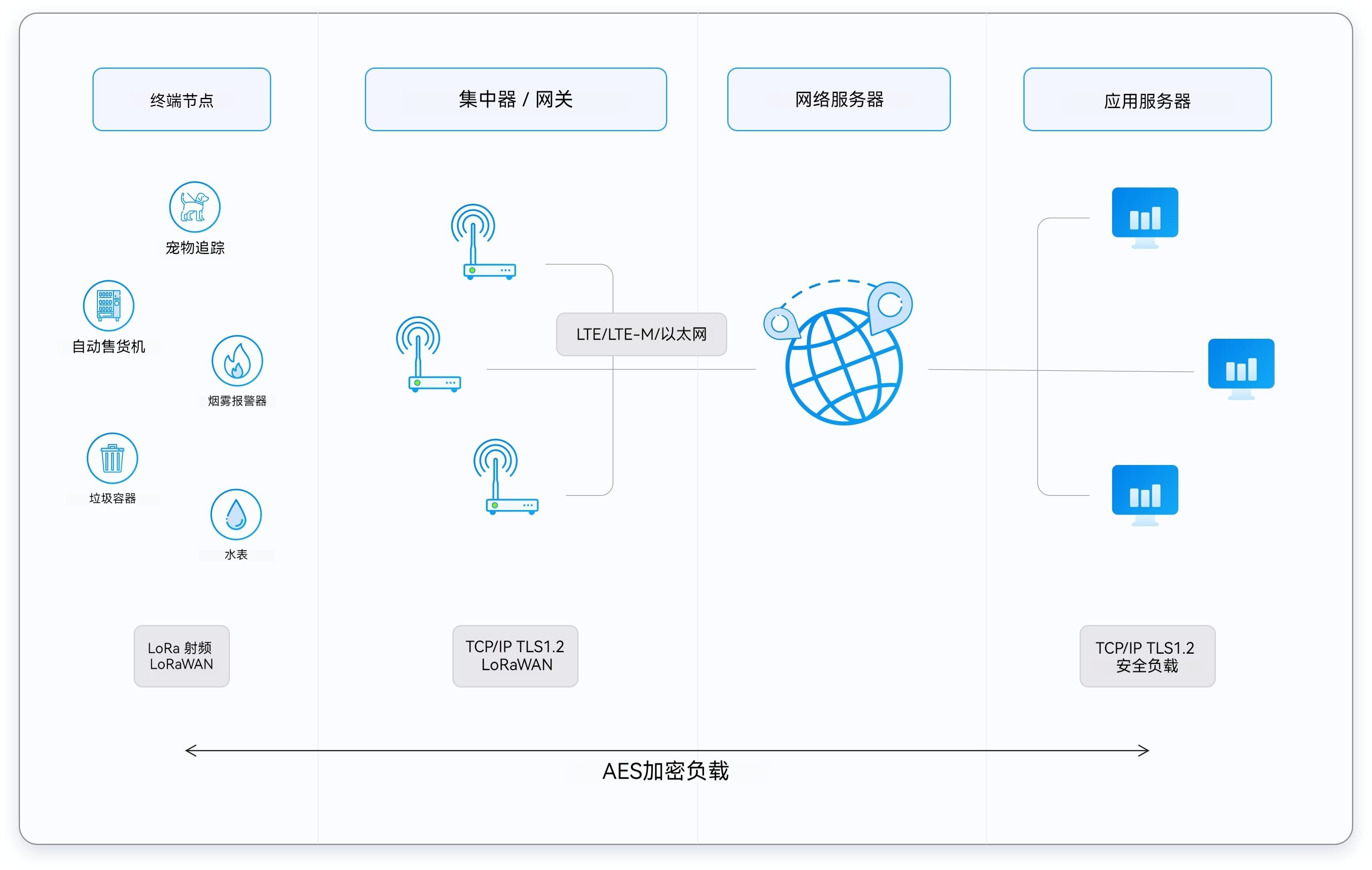

LoRaWAN网络架构图LoRaWAN网络架构图
【LoRaWAN网络架构图】

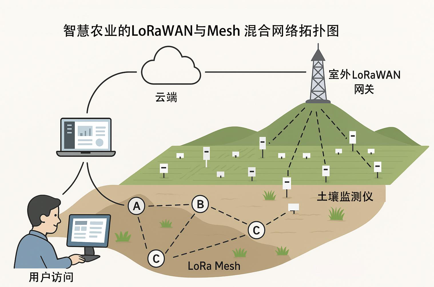

智慧农业中的LoRa节点采集系统智慧农业中的LoRa节点采集系统
设计要点应用:
网络架构选择:在多数场景下可优先选择 LoRaWAN(星型拓扑)
应用:由于农田和牧场通常较为开阔,遮挡物少,非常适合采用LoRaWAN架构。我们可以在农场的中心位置或信号塔上,部署一到两个室外型LoRaWAN网关。通过精确的选址和天线高度设计,单个网关即可覆盖数平方公里的范围,适应“地域广阔”的场景需求。这种星型架构有助于简化网络部署,降低设计复杂度。
节点功耗极致优化:实现3-5年免维护
应用法则一 (深度睡眠):为土壤温湿度传感器编写固件,设定其每30分钟唤醒一次,采集数据并上报,其余时间(约占99.9%)均处于深度睡眠模式。对于牲畜体征监测耳标,则可以设定仅在检测到活动异常时才触发上报,平时仅做心跳包维持。
应用法则二 (精简通信):数据包应尽可能精简。例如,一个包含土壤温度、湿度和电导率的数据包,可以被编码到10个字节以内。同时,在网络服务器上启用并优化ADR(自适应数据速率)。距离网关近的节点将自动使用高速率(如SF7)传输,几毫秒就完成一次上报,功耗极低;而远在数公里外的节点,则自动切换到更可靠的低速率(如SF11或SF12),确保数据能成功到达。
应用法则三 (硬件选型):选用基于Semtech SX1262芯片的LoRa模块(如NiceRF LoRa1262系列)。这类模块的休眠电流低至1μA以下,接收和发射功耗也远低于老一代产品,是实现多年电池续航的硬件基础。
混合架构功能强大的数字对讲模块应对复杂地形:
应用:如果农场包含山地或丘陵,导致部分区域出现LoRaWAN信号盲区,可以在这些区域部署小型的LoRa Mesh网络作为补充。Mesh网络中的节点可以将数据一跳一跳地中继到LoRaWAN网关的覆盖区内,再由网关上传云端,形成“Mesh + LoRaWAN”的混合架构,兼顾了低成本广域覆盖和复杂地形补盲。

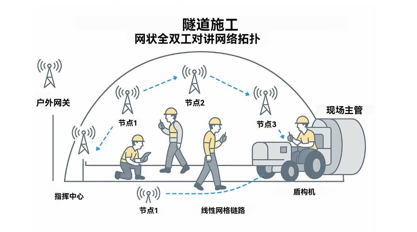

隧道环境无线通信系统施工中的Mesh全双工对讲系统隧道环境无线通信系统施工中的Mesh全双工对讲系统
  1. 设计要点应用:
网络可靠性设计:部署线性的Mesh自组网
应用:在隧道内,每隔100-200米部署一个Mesh中继节点(可以是专用的中继设备,也可以是具备中继功能的对讲机)。这些节点会自动组成一条线性的“通信链路”。当一个施工人员从隧道口走向掌子面时,他的对讲机会自动从一个中继节点“漫游”到下一个,始终保持与网络的连接。即使其中一个中继节点因故断电,Mesh的自愈能力也会让信号自动绕过故障点,寻找新的路径,保证通信不中断。这种“多跳中继”的方式在很大程度上改善了隧道场景下的信号覆盖效果。
通话质量设计:全双工+专业降噪
应用:为盾构机操作手、拼装工人和指挥人员配备全双工对讲系统。他们可以像开电话会议一样,8人同时自由通话,指挥人员可以随时下达指令,操作手可以立即反馈,无需等待按键,有助于提升协同作业的效率和安全性。
更关键的是,所有对讲设备必须集成专业的环境噪声抑制(ENC)模块。该模块的算法会实时分析音频输入,将盾构机高达100分贝的轰鸣声识别为背景噪声并进行大幅抑制,同时保留清晰的人声。这样,即使身处在高噪声环境下,通话双方听到的也主要是清晰的语音,而不是噪音。
系统集成与兼容性:与现有系统融合
应用:可以将嵌入式的Mesh对讲模块集成到安全帽或调度终端中,实现“帽盔即对讲”,解放工人双手。
同时,选择支持数字/模拟双模的DMR Mesh模块。这样,隧道内的核心作业区使用先进的Mesh全双工系统,而隧道外的地面调度中心或一些临时访客,仍可使用原有的模拟对讲机,通过网关或双模设备与隧道内进行通话,实现了新旧系统的无缝兼容和成本控制。
