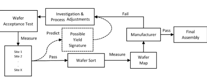

晶圆接受测试(WAT)是半导体制造中的关键质量控制环节,通过对晶圆上特定测试结构的电性参数进行测量,评估制造工艺的稳定性和一致性。其核心目标包括:验证工艺参数是否符合设计规格、检测制造过程中可能存在的缺陷,以及为后续封装和芯片测试提供数据支持。WAT通常在光刻、蚀刻、薄膜沉积等核心工艺完成后进行,是晶圆出厂前的最后一道"质量关卡"。
2. 测试结构的特殊设计
WAT并非直接测试芯片本身,而是通过分布在晶圆划片槽(Scribe Line)或边缘区域的专用测试结构实现。这些结构包括微型电阻电容晶体管模型等,能够模拟芯片中关键组件的电学特性。例如,通过测量金属连线的电阻值,可间接反映光刻和蚀刻工艺的精度;而晶体管阈值电压的测试结果,则与离子注入剂量密切相关。
3. WAT与CP测试的区别
许多人容易混淆WAT与芯片探针测试(Chip Probing, CP)。两者区别在于:WAT面向工艺参数检测,使用专用测试结构,通常在晶圆未切割时完成;而CP则直接测试每个芯片的功能和性能,需要逐个接触芯片焊盘。可以说,WAT是工艺质量的"晴雨表",而CP是芯片功能的"毕业考试"。

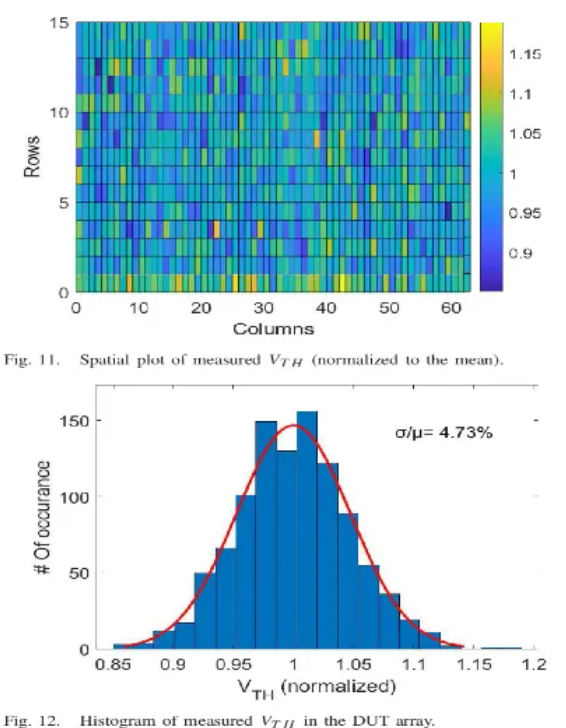

现代芯片中数十亿晶体管的性能一致性直接决定产品良率。WAT通过测试阈值电压(Vth)、饱和电流(Idsat)、关断电流(Ioff)等参数,评估晶体管制造质量。例如,阈值电压偏移可能由栅极氧化层厚度偏差引起,而饱和电流不足则可能暗示源漏区掺杂浓度异常。

3. 数据分析与工艺反馈
测试数据通过统计过程控制(SPC)软件实时分析,生成晶圆图(Wafer Map)直观显示参数分布。若某区域电阻值系统性偏高,可能提示该区域蚀刻速率异常;而随机分布的离散异常点,则可能源于颗粒污染。这些数据将直接反馈给工艺工程师,用于调整设备参数或优化工艺配方。
