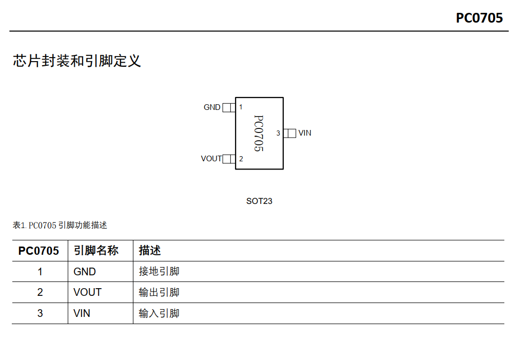

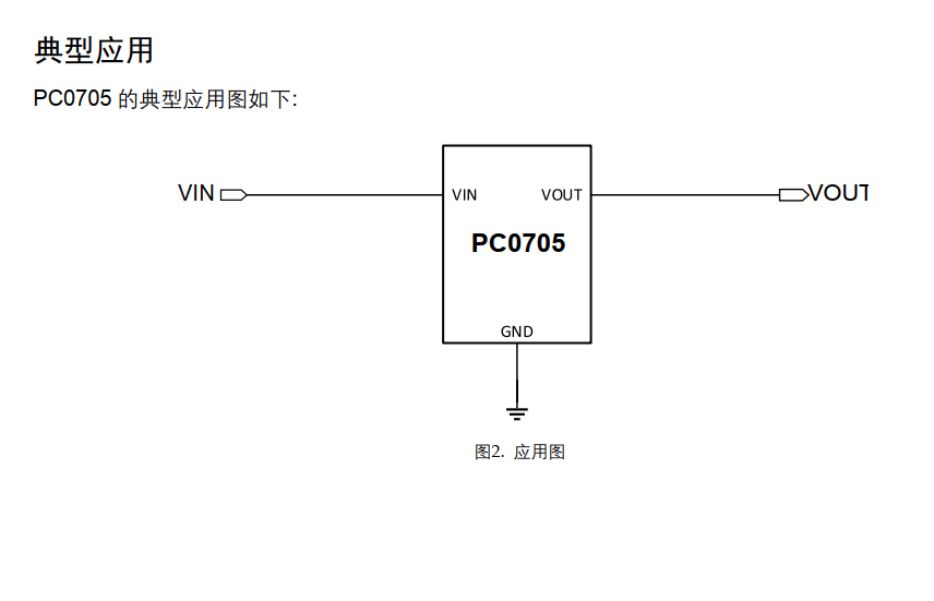

产品概述:
PC0705是针对高压小电流场景下的线性稳压器应用的各种限制,突破了各项参数的相互限制而专门设计的高压LDO。原理上,超低功耗LDO和高PSRR/高速瞬态响应是一个矛盾,无电容对于环路设计的要求和高PSRR/高速瞬态响应也是一个矛盾。PC0705采用了创新性的设计,仅用整体6uA的功耗,很好的解决了这些矛盾,使得用户的使用场景更加灵活,占板空间更小,成本更低。PC0705提供设定好的输出电压,比如5V,3.3V等,只有三个引脚,外围无需输入和输出电容,最简化用户的使用。同时其耐压30V,满足如24V,12V,甚至5V等典型输入电压供电的应用场景。PC0705内部采用了超低功耗高精度基准源,电流检测,恒流控制,功率管和过温保护等电路模块。PC0705使用SOT23封装。
产品特征:
#输入工作电压范围:1〜30V
#输入输出无需电容即可稳定工作
#静态功耗6uA
#75dBPSRR
#输出电流能力150mA
#输出电压精度+/-5%
#过温保护
#温度系数+/100ppm
应用领域:
#LED照明控制MCU供电
#快充/USB接口MCU供电
#玩具
#其它各类需宽电压工作场景
