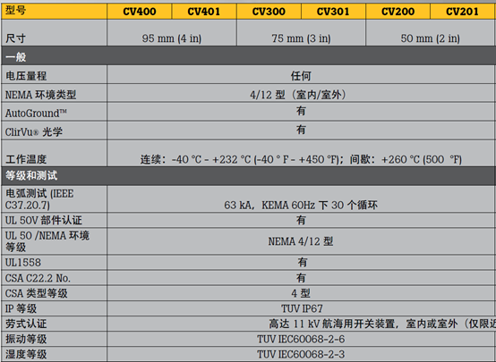

普通窗口只是一块透红外的材料,而福禄克CV系列,是一个为精准测温而优化设计的集成光学组件。
1专利材料,超高透射率
采用特种氟化钙,在7-14μm的红外波段(绝大多数电气热点辐射的主要波段)拥有>70%的极高透射率。这意味着热像仪接收到的红外能量损失极小,测温读数更接近真实温度,确保数据精准可靠,为决策提供坚实依据。
2精密抗反射涂层,消除“鬼影”
窗口内外表面镀有精密增透膜。这不仅能进一步提升透射率,更能显著减少内部反射,避免热像图中出现令人困惑的“重影”或“鬼影”,让热缺陷图像无比清晰、干净,一目了然。
3安全,重中之重!
具有超高级别的弧爆防护(经63kA 电弧测试):
--耐高温硅胶垫片
--安装锁和门锁高压压缩垫片
--压铸部件由强度等级最高的合金制造而成
--配有锁紧螺母的螺钉材质为4037 钢,热处理拉伸强度达160000psi
破坏性测试达到最高测试等级
--IEEE C37.20.7(KEMA 63kA电弧测试)、UL50/50E/50V、UL1558、IEC60529-1:IP67、IEC 60068、NEMA4/12、CSA C22.2 NO.14-13:2012
--在恶劣的室外环境中防腐蚀、抗紫外表现优异
劳氏船级社认证(LLOYD’S REGISTER):该证书证明了福禄克的红外窗口可以被应用于航海/船舶行业的设备应用。符合IEEE及IEC的电弧测试要求,具有最高级别的弧爆防护(经63kA电弧测试)可用于高达11kV,63kA航海设备。
4只需不到 5 分钟,AutoGround设计可实现快速安装
独特的 AutoGround 设计,福禄克无需再对窗口中的每个金属部件单独接地。 仅在安装方面节省的时间和带来的安全效益就使福禄克产品成为必然的首选产品。
