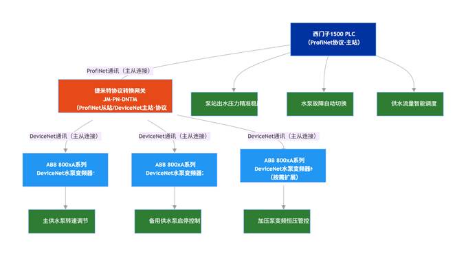

项目背景
华东某市重点供水泵站 2025年扩容改造,新增 3台 110 kW离心泵,采用 ABB 800xA系列变频器(型号 ACS880-01-145A-3,内置 DeviceNet从站卡)实现恒压调速。主控系统沿用已有机房内的西门子 S7-1500 PLC,上位 WinCC V8.1通过 ProfiNet环网进行 SCADA监控。由于现场已敷设 DeviceNet总线(Belden 3084A粗缆 260 m,终端电阻 121 Ω),且变频器 DeviceNet地址 06、07、08已固化,若整体更换为 ProfiNet版变频器,需停机 4天、预算 28万元。最终采用“捷米特 JM-PN-DNTM工业级协议转换网关”实现零拆线、零改程、8 h内完成割接。

网络拓扑与角色分配
• ProfiNet侧:JM-PN-DNTM工业智能网关作为从站,占用 PLC槽 4~7,IP地址 192.168.1.210,设备名“GW_PumpDNTM”,周期 4 ms,支持 RT实时报文
• DeviceNet侧:JM-PN-DNTM作为主站,波特率 500 kbps,扫描列表依次轮询 06/07/08号变频器,I/O各 32 Byte,Poll Rate 8 ms
•冗余机制:ProfiNet环网 MRP自愈 < 200 ms;DeviceNet 总线两端 121 Ω 终端电阻,断线自动报警并在 PLC 侧置位 “BusFail”
