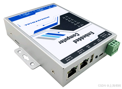

  1. 仰科网关(两个网口的网关VB302-2400,下图左边产品),支持采集Devicenet从站设备数据,IEC104协议转发。

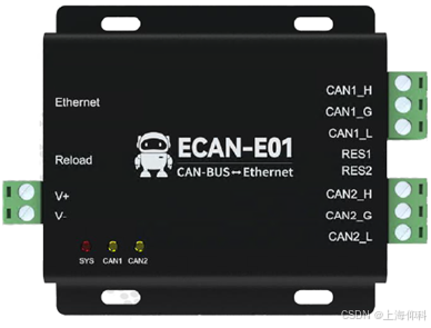

  2. Can接口设备E01,下图产品。

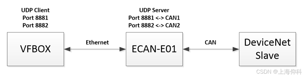

  1. 按如下连接设备。网关的网口2连接到E01 的网口。网关的网口2的IP是192.168.2.199。E01的网口IP是192.168.2.198。CAN1口的端口是8881,CAN2的端口好是8882。外部设备的CAN口连接到E01的CAN1,网关的网口1接到电脑。

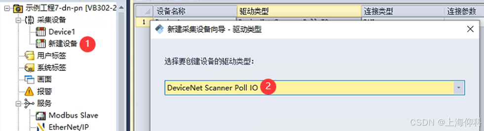

  3. 点击新建设备,驱动类型选择 Devicenet。

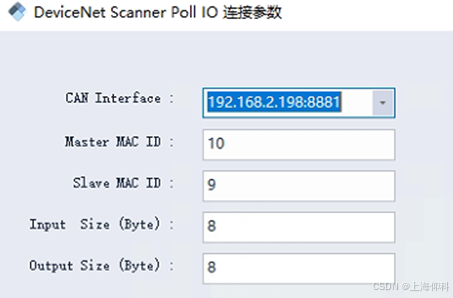

  4. 如果外部CAN设备接到CAN1口,选择如下Interface,并配置其他参数。
    在这里插入图片描述

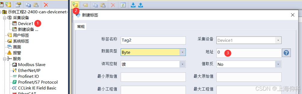

  5. 新建一个采集数据。
    在这里插入图片描述

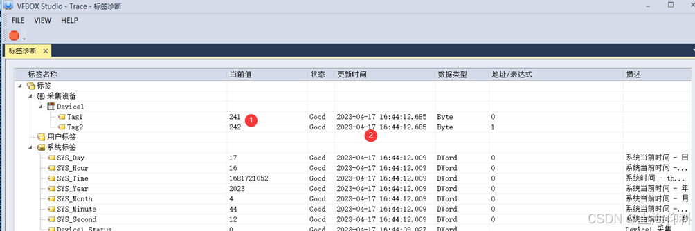

  6. 设置完成后,点击下载,把工程下载到网关中。点击查看数据,可以看到采集到的数据,更新时间是当前时间。
    在这里插入图片描述

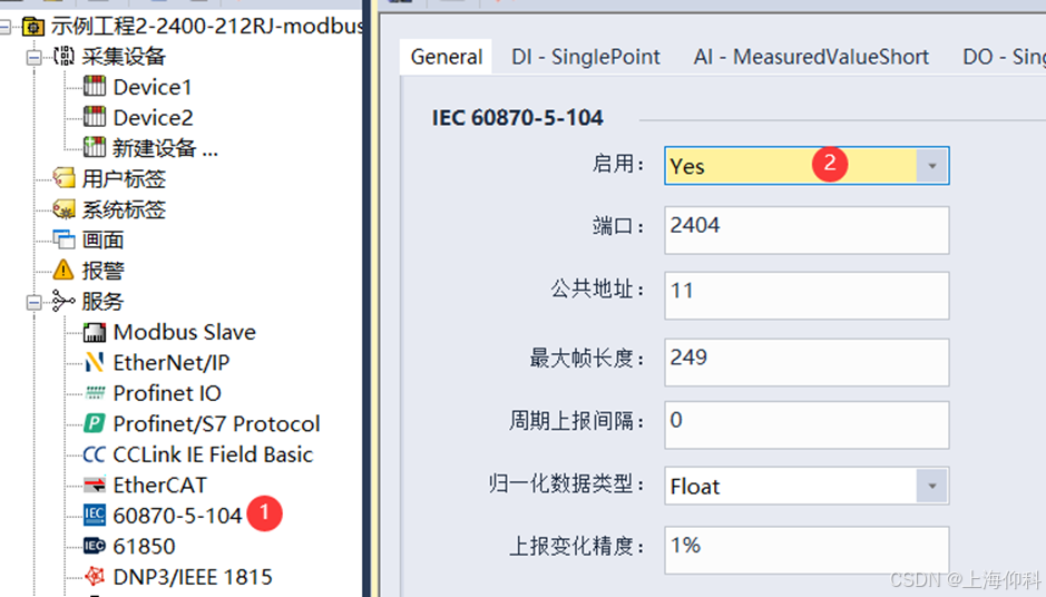

  1. 启用IEC104服务
    在这里插入图片描述
  2. 参数说明。
    参数 说明
    启用 Yes,启动104功能
    端口 2404。网关侦听端口,使用默认即可。
    公共地址 11,可修改
    最大帧长度 249,使用默认即可
    周期上报间隔 单位是秒。0是不定期上报。周期定时上报。
    归一化数据类型 Float,使用默认即可
    上报变化精度 数据变化超过设定程度后,立即上报。周期上报的设置不影响变化上报。

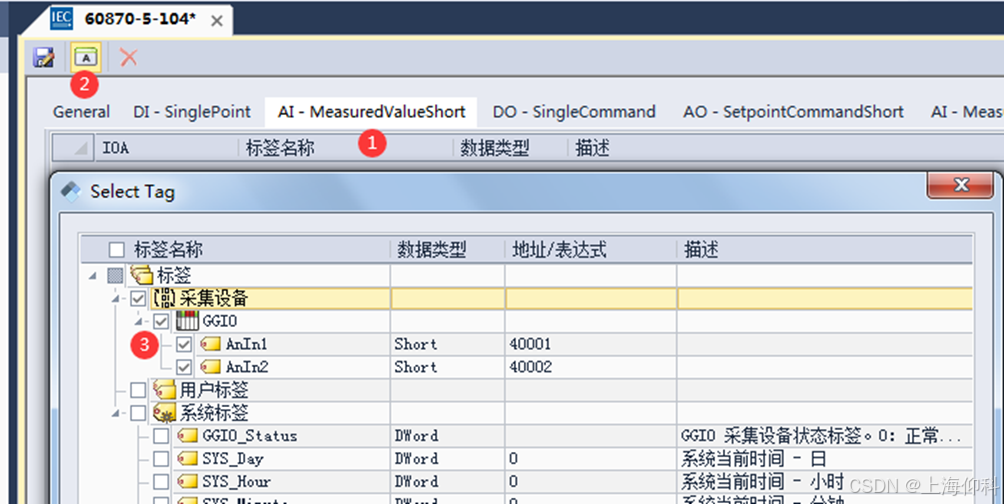

  3. 添加要转发的数据。
    在这里插入图片描述
类型 说明
DI-SinglePoint 遥信 - 单点。地址范围:1-16384(十进制)
AI-MeasuredValueShot 遥测 - 短浮点。地址范围:16385-20480
DO-SigleCommand 遥控 - 单点。地址范围:24577-24832
AO-SetpointCommandShort 遥调 - 短浮点。地址范围:25089-25600
AI-MeasuredValueNormalized 遥测 - 归一化
AO-SetpointCommandNormaliezed 遥调 - 归一化
COUNTER-IntegratedTotals 遥脉 – 电度量

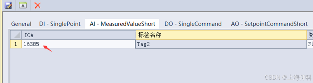

  1. 修改点位地址信息。推荐先添加一个点位,然后手动把点位地址修改成自己需要的,然后在添加后续的点位,后续的点位会在此地址上依次累加。
    在这里插入图片描述

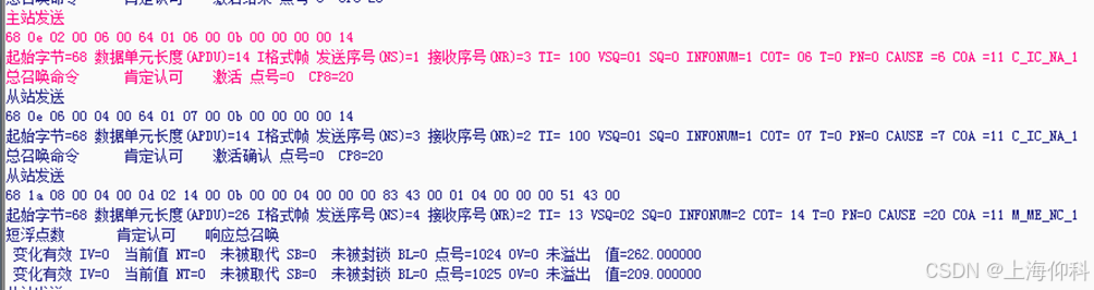

6 测试网关的104功能

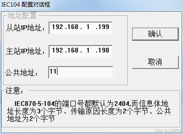

  1. 在电脑上打开PMA软件,选择菜单栏“文件—协议配置—IEC870-5-104规约”,从站IP为网关IP地址,主站IP为电脑IP,公共地址与VS软件中配置一致。
    在这里插入图片描述

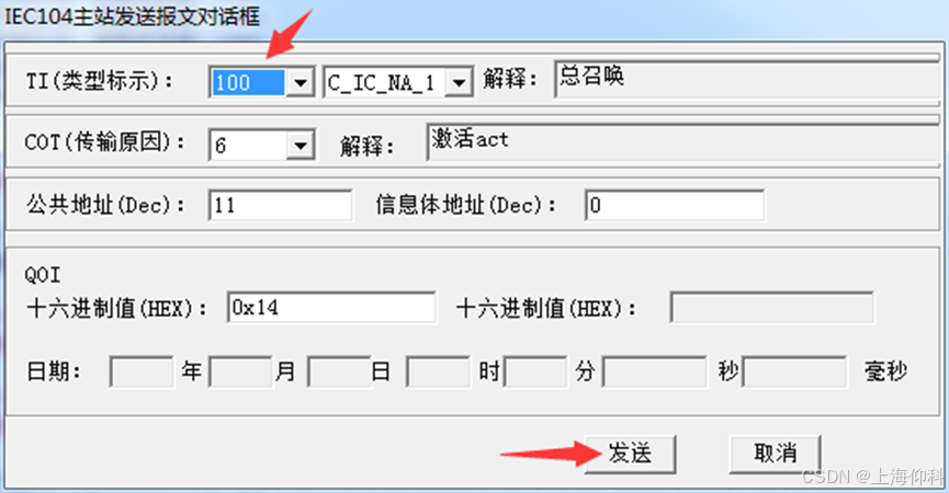

  2. 选择菜单栏“运行模式—模拟主站”
  3. 选择菜单栏“端口配置—连接”。然后选择菜单栏“IEC104主站控制—更多报文发送”,TI选择100,点击“发送”。
    在这里插入图片描述
  4. 可在消息框中收到网关返回的数据。
    在这里插入图片描述

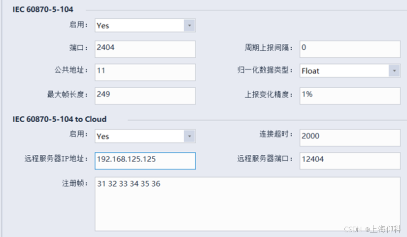

  1. 网关通过4G连接104平台,则网关作为socket的客户端,此时需要开启如下的“to Cloud”功能
    在这里插入图片描述
选项 说明
两个启用 都设置成Yes
端口 2404.默认,不能修改。
远程服务器IP和端口 填写104平台的IP和端口
注册帧 网关和平台建立连接后,发送的注册帧数据。填写16进制数据。
如填写 31 32 33 34 35 36。则网关和平台建立连接后,会发送字符串“123456”给平台。
  1. 配置完成后,点击下载,把工程下载到网关中。
