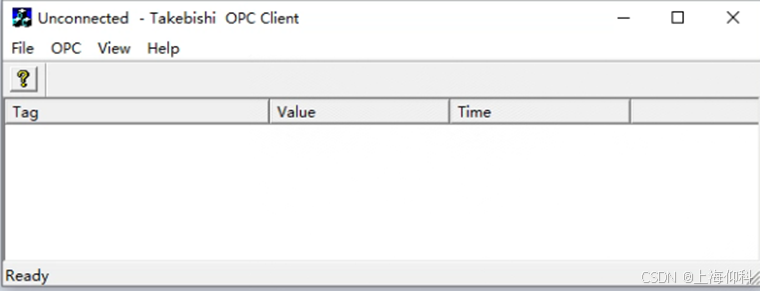

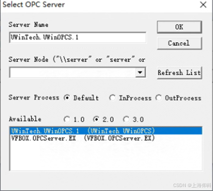

  1. 在opc da 服务器的电脑上打开opc client软件
    在这里插入图片描述

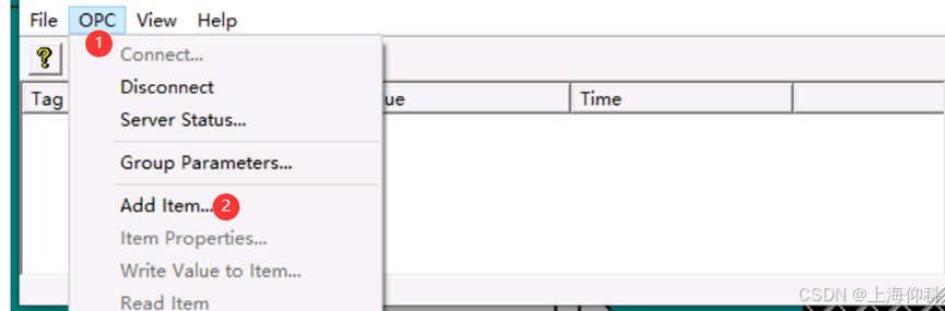

  2. 点击菜单中的“OPC-connect”,可以搜索处网络中可的opc da服务器,选中要连接的服务器名称。本例选中:UWinTech.UWinOPCS.1 (opc da服务器的名称)
    在这里插入图片描述

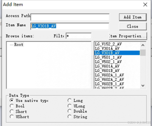

  3. 查找数据的标签名称。选择菜单“OPC-Add item”,查找此服务器上的数据标签名称。如要查看“LG_V301B_AV”的数据。
    在这里插入图片描述

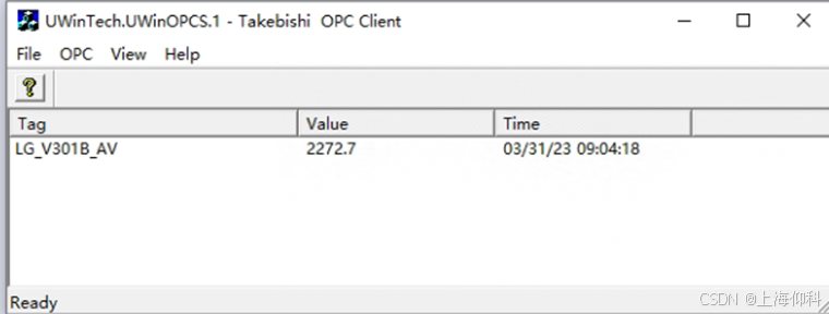

  1. 选中会显示数据如下:
    在这里插入图片描述

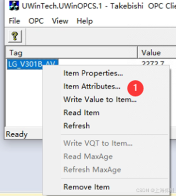

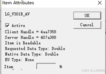

  2. 在采集点上电右键,选中“Item Attributers
    在这里插入图片描述
  3. 可以查看数据的“数据类型”为“Double”
    在这里插入图片描述
  4. 以上参数在配置网关时会使用的到。OPC服务器的名称UWinTech.UWinOPCS.1。要采集的点名称:LG_V301B_AV,数据类型Double,

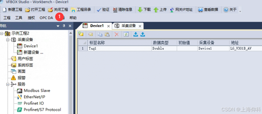

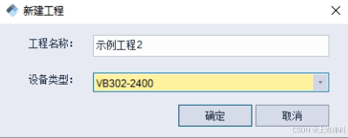

  1. 在电脑上安装VFBOX STUDIO软件。打开VS配置软件,新建工程,设备类型参考网关上的小标签。可选的型号有:VB301-1100,VB301-1200,VB301-1400,VB302-2400,VB303-2400.
    在这里插入图片描述

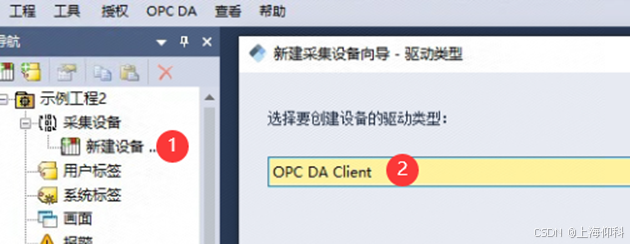

  2. 新建设备,设备驱动类型选择OPC da client
    在这里插入图片描述

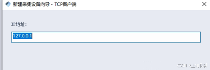

  3. 下面的IP地址不用修改。
    在这里插入图片描述

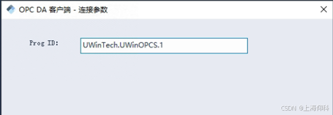

  4. 输入OPC DA服务器的名称
    在这里插入图片描述

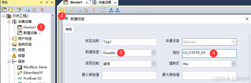

  5. 新建一个采集点,输入对应的数据类型和点名称。读写控制只能选读和写。如果要写数据到服务器,读写控制设置成写。
    在这里插入图片描述
  6. 点击“下载”,把工程下载到网关中。

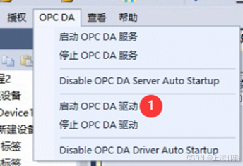

  7. 点击菜单 启动OPC DA 驱动。每次工程有修改,下载后都需要停止一下驱动,然后在启动OPC DA驱动。
    在这里插入图片描述
  8. 如果需要电脑启动后,自动启动OPC Da驱动。可以点击“Enable OPC DA Driver Auto Startup”。

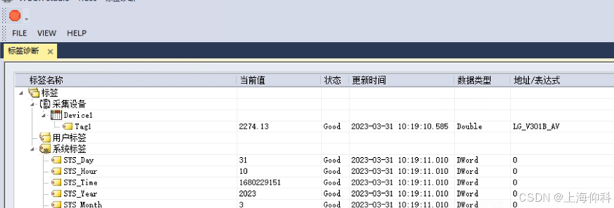

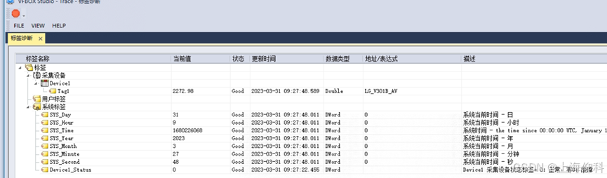

  9. 点击“查看数据”可以看到网关采集到的数据。
    在这里插入图片描述

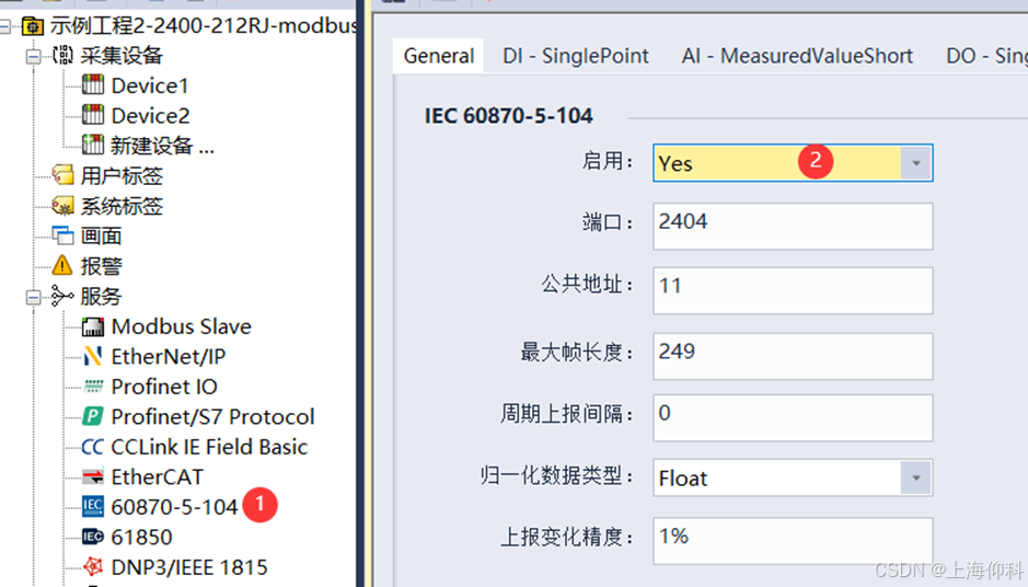

6 启用IEC104协议转发数据
  1. 启用IEC104服务
    在这里插入图片描述
  2. 参数说明。
    参数 说明
    启用 Yes,启动104功能
    端口 2404。网关侦听端口,使用默认即可。
    公共地址 11,可修改
    最大帧长度 249,使用默认即可
    周期上报间隔 单位是秒。0是不定期上报。周期定时上报。
    归一化数据类型 Float,使用默认即可
    上报变化精度 数据变化超过设定程度后,立即上报。周期上报的设置不影响变化上报。

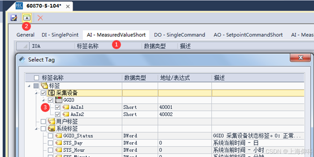

  3. 添加要转发的数据。
    在这里插入图片描述
类型 说明
DI-SinglePoint 遥信 - 单点。地址范围:1-16384(十进制)
AI-MeasuredValueShot 遥测 - 短浮点。地址范围:16385-20480
DO-SigleCommand 遥控 - 单点。地址范围:24577-24832
AO-SetpointCommandShort 遥调 - 短浮点。地址范围:25089-25600
AI-MeasuredValueNormalized 遥测 - 归一化
AO-SetpointCommandNormaliezed 遥调 - 归一化
COUNTER-IntegratedTotals 遥脉 – 电度量

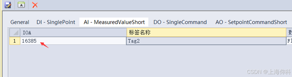

  1. 修改点位地址信息。推荐先添加一个点位,然后手动把点位地址修改成自己需要的,然后在添加后续的点位,后续的点位会在此地址上依次累加。
    在这里插入图片描述
  2. 设置完成后,点击菜单“下载”,把工程下载到网关中。

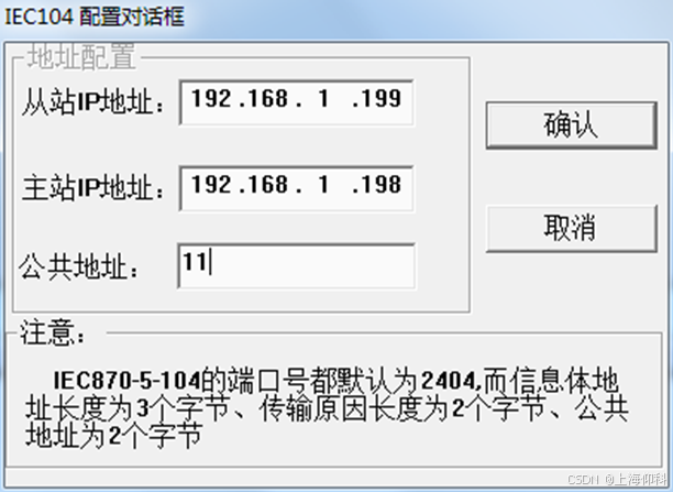

  1. 在电脑上打开PMA软件,选择菜单栏“文件—协议配置—IEC870-5-104规约”,从站IP为网关IP地址,主站IP为电脑IP,公共地址与VS软件中配置一致。
    在这里插入图片描述

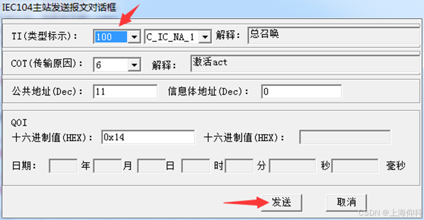

  3. 选择菜单栏“端口配置—连接”。然后选择菜单栏“IEC104主站控制—更多报文发送”,TI选择100,点击“发送”。
    在这里插入图片描述

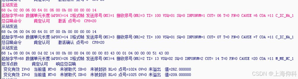

  4. 可在消息框中收到网关返回的数据。
    在这里插入图片描述

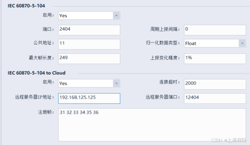

8 网关通过4G连接104平台
  1. 网关通过4G连接104平台,则网关作为socket的客户端,此时需要开启如下的“to Cloud”功能
    在这里插入图片描述
选项 说明
两个启用 都设置成Yes
端口 2404.默认,不能修改。
远程服务器IP和端口 填写104平台的IP和端口
注册帧 网关和平台建立连接后,发送的注册帧数据。填写16进制数据。
如填写 31 32 33 34 35 36。则网关和平台建立连接后,会发送字符串“123456”给平台。
  1. 配置完成后,点击下载,把工程下载到网关中。

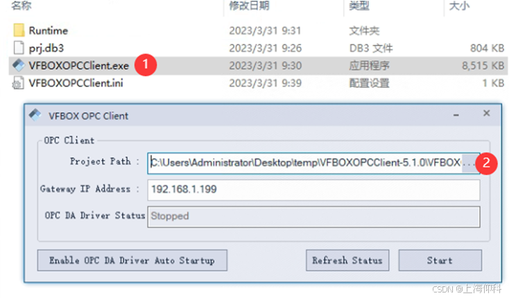

9 在服务器上运行仰科OPC DA采集软件
  1. 如果OPC DA服务器上不能安装VS软件。可以把VFBOXOPCClient复制到OPC DA服务器上运行,VFBOXOPCClient不需要安装,打开直接使用。
  2. 在其他电脑上安装VS软件,并按上面的步骤配置好参数,点击下载,把工程下载到网关中。然后,点击工程目录,打开工程目录。
    在这里插入图片描述
  3. 点击“关闭工程”,关闭当前工程。
    在这里插入图片描述
  4. 把VFBOXOPCClient整个目录复制到OPC DA服务器上。复制prj.db3到VFBOXOPCClient目录下。
    在这里插入图片描述
  5. 用管理员权限打开VFBOXOPCClient.exe软件,点击2处,加载prj.db3工程文件。在Gateway IP Address,输入网关的IP地址。点击Start,启动OPC DA采集服务。
    在这里插入图片描述
  6. 如果需要电脑启动,自动启动OPC DA 采集,点击“Enable OPC DA Driver Auto Startup”
  7. 点击配置参数电脑上的VS软件上的“查看数据”。看一下数据情况。注意配置参数的电脑一定要“停止OPC DA驱动”,看一下是否采集到数据。
    在这里插入图片描述
  8. 如果工程有修改,需要重新下载到网关,需要重新把prj.db3工程文件复制到OPC DA服务器。停止服务,再启动服务。按上面从头开始的流程在做一遍。
