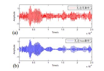

图三:无裂纹时域信号对比

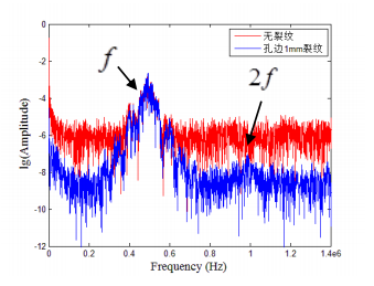

图四:有无裂纹频域信号对比
本实验选用周期数为10,频率为0.5MHz的激励信号。图三a为完好钢轨所接收到的时域信号,图三b为螺孔孔边预制1mm纹后的时域信号。可以看出,与无裂纹的相比,信号变化虽有不同,但难以直接从时域信号分析出缺陷信息。图四是响应信号经傅里叶变换、再取对数后得到的频谱图。可以发现缺陷使波形发生了畸变,输出信号中二次谐波成分变得更加明显。

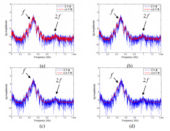

实验结果:在对实验结果进行平滑分析中,所取点数是一个关键指标,当点数太少时,起不到平滑的效果,但点数太多,可能让频幅曲线失去局部特征。图五给出了含1mm孔边裂纹钢轨试样的原始频幅曲线和5、15、25、50点平滑的结果对比图,从图中可以看出,5点平滑结果与原始频幅曲线并无明显差异,当平滑点数逐渐增加时,噪声影响降低,可以看出,50点平滑时有较好的降噪效果,但同时也保留了二次谐波的局部特征。因此,我们对所有工况,都进行50点平滑,再进行非线性参数提取。

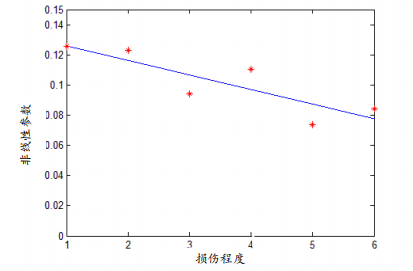

图六:线性参数β随损伤程度的变化关系
这里a,b分别为图五中所示基波和二次谐波频幅峰值的对数结果。求解各工况的β,并将其绘制在图六中。可见非线性参数β,随螺孔裂纹长度的增加近似呈线性关系,这表明所定义的非线性参数β可以作为表征钢轨螺孔裂纹损伤程度的指标,也为裂纹大小评估提供了依据。
