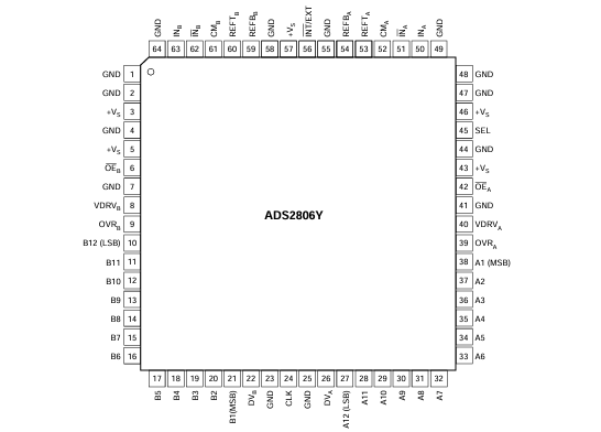

(三)数据输出
ADS2806的数字输出可通过将OE引脚驱动为逻辑高电平设置为高阻抗状态,正常操作时,由于内部下拉电阻,引脚6和42为低电平。输出数据格式为正直偏移二进制码,可通过反转最高有效位(MSB)轻松转换为二进制补码。为了减少电容负载对性能的影响,数据线上的电容负载应尽可能低(<15pF),必要时可使用外部缓冲器或锁存器。
(四)数字输出驱动电源(VDRV)
ADS2806的每个通道都有一个独立的输出逻辑驱动器电源引脚(VDRV),与其他电源引脚内部不连接。将VDRV设置为 + 5V或 + 3V,可产生相应的逻辑电平,直接与所选逻辑系列接口。建议使用 + 3V逻辑电源,以降低输出级的功耗和电源线上的电流毛刺,减少对转换器交流性能的影响。
(五)输出使能(OE)
通过将$\overline{OE}{A}$和$\overline{OE}{B}$引脚驱动为逻辑高电平,可将ADS2806的数字输出设置为高阻抗(三态),正常操作时,这些引脚应拉低。
