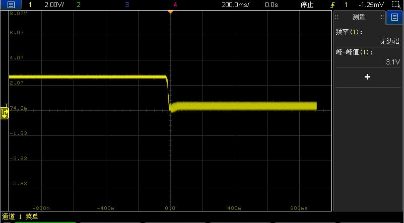

早期测试在"摸底测试"与"纹波"章节两次记录4V→3.3V异常:
空载状态 :输出电压2.9V(-12%偏差),未达到3.3V设定值
带载状态 :出现"类似短路保护现象",电流波形呈现周期伸长与脉冲跳周期
解除条件 :将输入电压提升至4.2V后,系统恢复正常稳压
后续测试进一步确认:"4V转3.3V档位无法正常启动,上一版也存在该问题,但是从5V启动,降低至4V可以正常输出",表明该问题具有版本普遍性,非单板缺陷。
