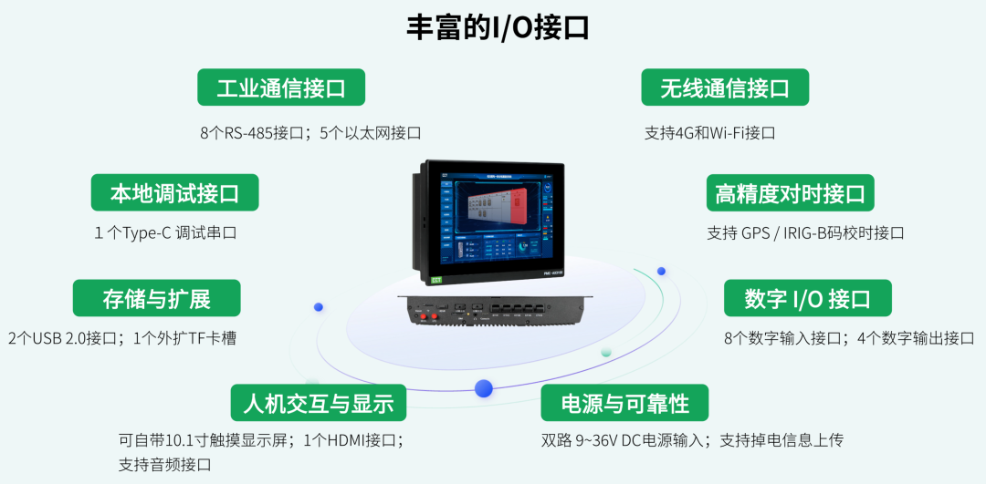

PMC-AX3100产品配备丰富的硬件接口,兼容Modbus、IEC104、DL/T645等数百种采集协议,支持主流的电力仪表、保护测控等电力设备及华为、锦浪、固德威等逆变器接入,支持接入Modbus RTU、Modbus TCP、阿里云、华为罗马平台、国电投天枢云、深圳虚拟电厂等平台,并支持配合平台进行协议扩展,配置简单,可灵活接入各类设备,大幅缩短项目部署周期。

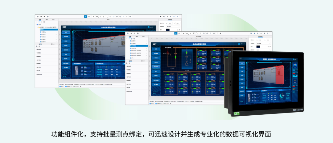

搭载自研EdgeView可视化组态软件,内置丰富项目模板、图元库、组件库和图片库支持灵活配置画面、动效与交互;GUI控件多样,功能模块化,可批量绑定测点,快速构建专业、流畅的数据可视化界面。
