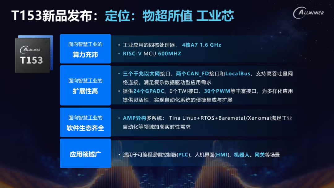

多核异构:高性能与实时性的平衡
启明智显T153核心板,采用独特的多核异构设计,集成4核Arm Cortex-A7@1.6GHz+单核RISC-V+玄铁E907处理器组合。这种处理器架构可将传统复杂的应用分配给Cortex-A7核,实时性高的任务分配至RISC-V+玄铁E907,实现了性能与实时性的高效兼容,为复杂的工业自动化场景提供坚实算力基础!

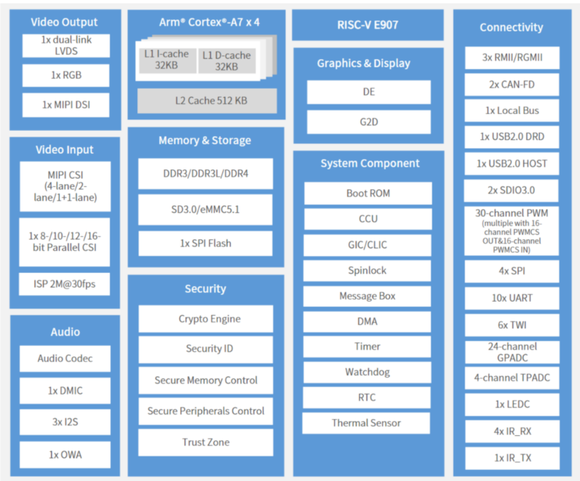

软件生态方面,T153支持AMP异构多系统(Tina Linux+RTOS+Baremetal),可灵活任意配置多个不同的操作系统,满足工业自动化等领域的高实时性需求。此外,CODESYS、OneOS等软件生态合作伙伴还为其提供了工业操作系统和软件平台,形成了从芯片到系统的完整开发生态体系。芯片框图如下:

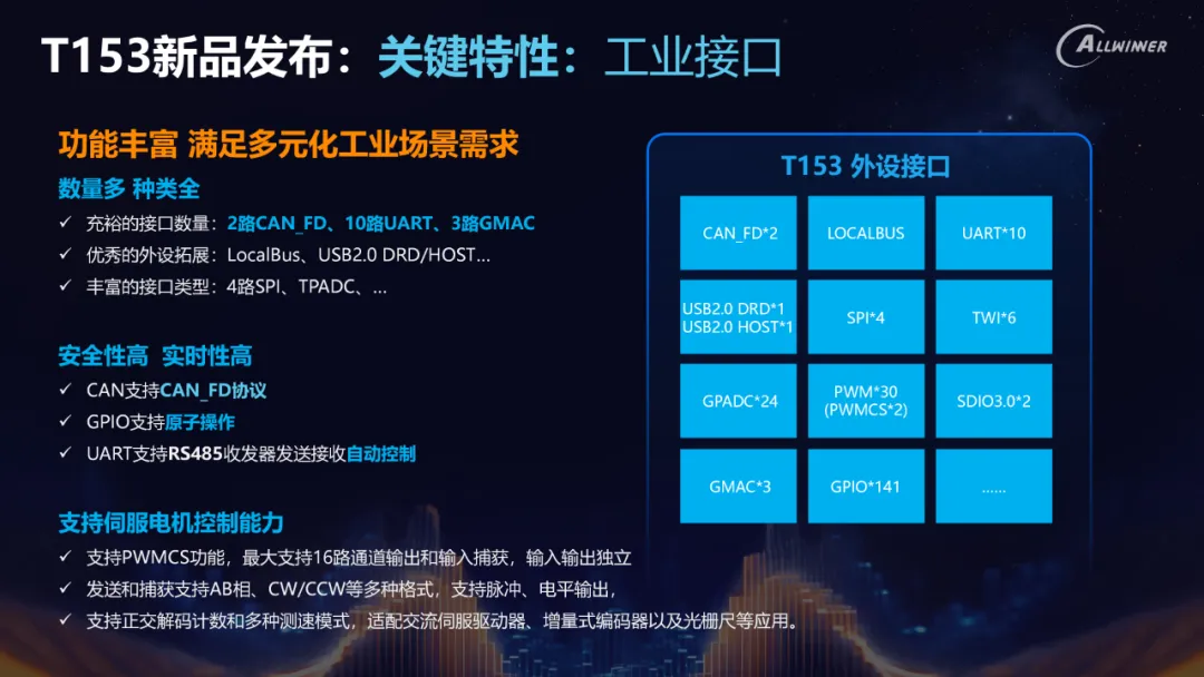

启明智显T153核心板接口配置上充分考虑了工业应用的实际需求,提供了高达10路串口、2路CAN FD等丰富的接口。
01
通信接口
3路GMAC:可拓展3路千兆以太网口,支持EtherCat主站
2路CAN-FD:支持最高64字节数据传递,兼容CAN 2.0A/2.0B标准,适用于车载、电力等领域的高可靠性数据交互需求
10路UART:满足工业设备复杂数据驱动的多元化场景需求
02
外设接口

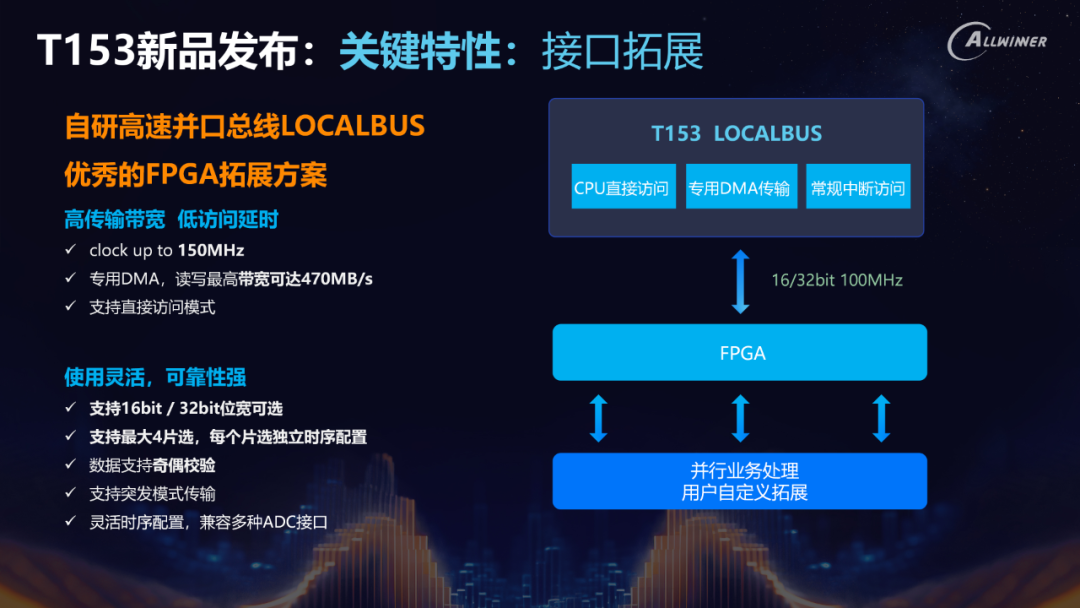

LOCALBUS:高速并口总线,优秀FPGA拓展方案,支持8/16/32位宽,最高接口速度150MHz@16bits、100MHz@32bits,方便与FPGA等外设进行高速数据交换
30路PWM接口:支持多种电机控制电源管理场景
24路GPADC:12位采样分辨率,最大采样率1MHz,支持模拟信号采集
6路TWI接口:兼容I2C标准,支持多种传感器连接
4路SPI接口:最高100MHz时钟频率
141路GPIO:提供丰富的扩展能力

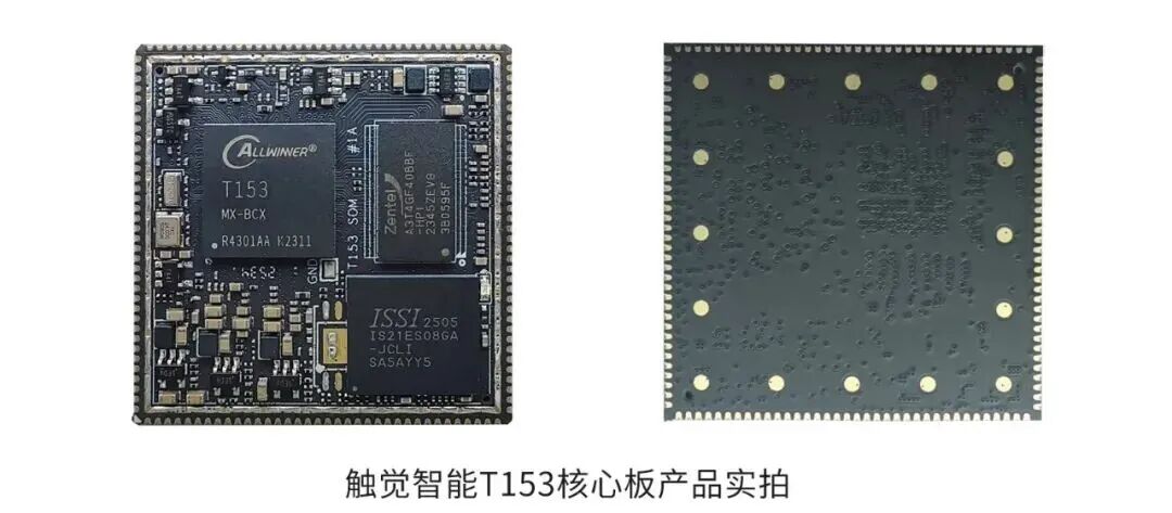

启明智显T153核心板简介
38×38mm尺寸,整板厚3mm , 8层板沉金工艺,高Tg材质
独特叠层设计,PCB背面完整平面无走线
优异的EMC性能和稳定性,支持屏蔽罩
支持NAND Flash/eMMC 2种存储,满足更多应用
核心板所有物料,支持-40~85℃工业级工作温度
严格的电源完整性和信号完整性仿真设计,通过各项电磁兼容、温度冲击、高温高湿老化、长时间存储压力等测试
用户仅需设计外围电路即可快速实现项目的稳定量产,长期稳定供应100%全国产

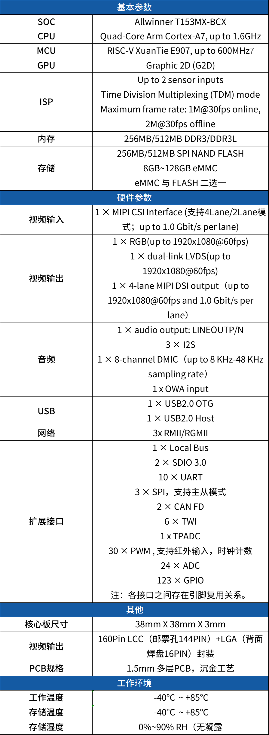

启明智显T153核心板,配置参数如下表:
温馨提示:配置参数仅供参考,量产可能会进行微调。
