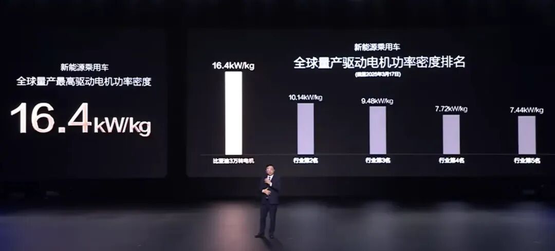

电机功率密度高达16.4kW/kg,是传统V12发动机的4倍,而体积仅为其1/4,实现了高效能与紧凑设计的完美结合。在高效区间设计上,该电机实现了90%以上工况效率>90%的“双90”全域高效,轮端峰值扭矩更是达到了5500Nm,通过速比10.9的行轴传动架构,为车辆提供了强劲的动力输出。

功率密度:16.4kW/kg(传统V12发动机的4倍功率,体积仅其1/4)

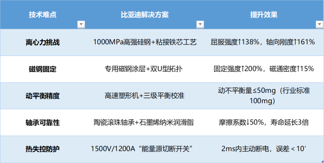

我们知道,电机在高速运转过程中,会面临诸多严苛挑战,比如巨大的离心力、磁钢固定的稳定性、动平衡的精准度、轴承的可靠性以及热失控风险等等。那么,比亚迪是如何巧妙应对这些挑战,为新能源汽车电机性能提升带来全新解决方案的呢?主要有下表所整理的几方面因素:
6ea7fdd8-cf1a-11f0-8ce9-92fbcf53809c.png图片来源:SysPro系统工程智库
下面我们具体来解释下。

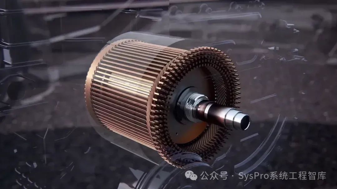

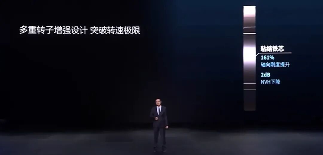

离心力挑战:比亚迪采用了1000MPa高强硅钢与粘接铁芯工艺,使转子屈服强度提升了138%,轴向刚度提升了161%,并采用航空铝端板,有效应对了3万转带来的巨大离心力。
图片来源:BYD
图片来源:BYD
磁钢固定:通过专用膨胀涂层与双U型拓扑设计|SysPro备注:后面会具体讲这一拓扑,磁钢固定强度提升了200%,磁通密度提升了15%,确保了电机在高速运转下的稳定性。
图片来源:BYD

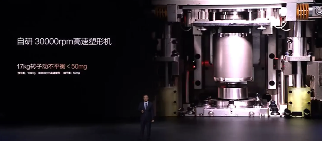

动平衡精度:高速塑形机与三级平衡校准技术的结合,使动不平衡量控制在≤50mg,远低于行业标准的100mg。
