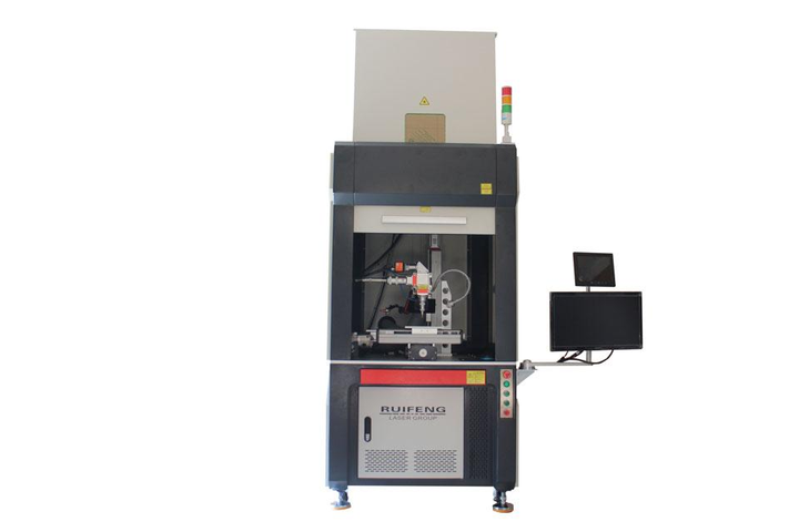

激光焊接技术作为一种先进的精密加工方法,在真空灭弧室的制造过程中展现出显著优势。真空灭弧室作为中高压电力开关的核心部件,其内部需要维持可靠的真空密封环境,以确保电流分断时的灭弧性能和长期运行稳定性。传统焊接方式难以同时满足高气密性、低热影响和精确控制的要求,而激光焊接通过非接触式的能量传递,实现了细小热影响区的牢固连接,有效保障了真空灭弧室的性能与寿命。下面来看看激光焊接机在焊接真空灭弧室工艺中的应用。
在真空灭弧室的制造中,激光焊接机在焊接真空灭弧室工艺中的应用,激光焊接主要应用于气密绝缘系统的封装,其中涉及由玻璃或陶瓷材料制成的外壳与金属端盖之间的连接。这些组件需要承受高电压环境并保持内部真空度,因此对焊接质量具有极高要求。激光焊接能够将能量精准聚焦于微小区域,在极短时间内完成金属材料的熔合,不仅减少了工件变形,还避免了材料整体过热导致的性能下降。通过调整激光参数,可以实现不同厚度与形状部件的焊接,并保持焊缝表面光滑均匀,无焊疤或明显变形。
激光焊接系统的自动化设计进一步提升了真空灭弧室的生产效率与一致性。例如,采用电动精密回转台与定心装置,使得灭弧罩在焊接过程中保持稳定旋转,确保了焊缝的同心度与连续性。这种工艺克服了传统钎焊或铆接中常见的对中性问题,同时减少了人工干预环节,降低了生产成本与工时消耗。
此外,激光焊接技术在真空环境下的应用也具有独特价值。在低压或惰性气体保护条件下,激光能够实现更深的熔透效果与更优的焊缝质量,这对于要求高可靠性的大厚度部件尤为重要。通过控制功率、速度与光斑尺寸等参数,焊接过程可以有效抑制气孔与飞溅的产生,提升接口强度的同时保持真空灭弧室内部结构的完整性。
以上就是激光焊接机在焊接真空灭弧室工艺中的应用,激光焊接技术不仅提升了产品的气密性与机械强度,还推动了制造流程向高效、高精度方向演进。其非接触加工特性与灵活的自动化兼容能力,使得真空灭弧室在电力输配系统中具备更稳定的性能与更长的服务周期,充分体现了现代加工技术对电力装备进步的支撑作用。
