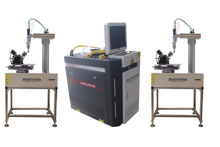

激光焊接机作为现代精密制造的重要手段,已广泛应用于电加热管的生产流程中。该技术利用高能量密度的激光束作为热源,实现材料局部快速加热与熔化,从而形成高质量焊缝。下面来看看激光焊接机在焊接电加热管的工艺流程。
在电加热管的制造中,激光焊接主要应用于管壳与端盖的密封连接、电阻丝引脚的固定以及外部保护套的连接等环节。
激光焊接机在焊接电加热管的工艺流程:
1.其工艺流程始于焊前准备阶段。该阶段需对待焊工件进行严格处理,包括清洁管体与端盖的焊接区域,确保表面无油污、氧化层及其他污染物,以保证焊接过程中能量的有效吸收和焊缝质量的一致性。同时,根据管材与端盖的材料特性,如不锈钢、铜合金或镍基合金等,预先设定并调整激光焊接系统的核心参数。
2.接下来进入装夹定位阶段。将清洗后的电加热管管体与端盖精密对中并固定于专用焊接夹具中。夹具的设计需确保工件位置精确且稳定,防止焊接过程中出现偏移或振动,这对于获得均匀、连续的环形焊缝至关重要。定位精度直接影响到焊缝的气密性与机械强度,是保证电加热管长期可靠运行的基础。
3.随后进行激光焊接作业。启动激光焊接设备,激光发生器产生的高能光束经光学镜片聚焦,形成一个极小的光斑作用于待焊界面。在数控系统或机械手的控制下,激光头沿预设轨迹运动,完成环缝焊接。焊接过程中,通过精确控制激光功率、焊接速度、脉冲频率及离焦量等参数,可使母材迅速熔化并形成熔池,随后快速冷却凝固,形成深宽比大、热影响区窄的焊缝。对于电加热管,通常要求焊缝完全密封,以防止内部绝缘介质受潮或泄漏,因此焊接过程有时需在惰性气体保护下进行,避免熔池氧化。
4.焊接完成后,进入焊后处理与检验阶段。待焊缝自然冷却或经可控冷却后,去除表面可能存在的少量飞溅或氧化色。对成品电加热管进行全面的质量检测,包括外观检查,确认焊缝是否均匀平整、无裂纹、未焊透或咬边等缺陷;进行气密性测试,通常采用保压检漏法,确保焊缝的绝对密封性;必要时还需进行压力测试、电气强度测试及金相分析,以验证焊缝的机械性能、电气绝缘性能及微观组织是否符合标准。
5.激光焊接技术应用于电加热管生产的优势显著。其非接触式的加工方式减少了工具磨损与机械应力,高热集中性实现了微小变形与精准控制,自动化集成易于实现规模化与一致性生产。这些特点使得激光焊接成为提升电加热管产品可靠性、安全性及使用寿命的关键工艺。
以上就是激光焊接机在焊接电加热管的工艺流程,激光焊接技术在电加热管焊接中的工艺流程涵盖了从精密准备、精准定位、参数化焊接到严格质检的全过程。该技术的应用不仅优化了传统焊接工艺,更推动了电加热管制造向高效率、高质量与高自动化的方向发展。
