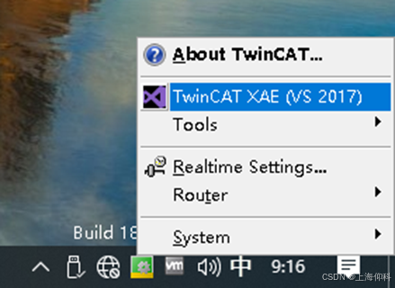

  1. 状态栏,TwinCAT图标,右键,TwinCAT XAE(VS2017)

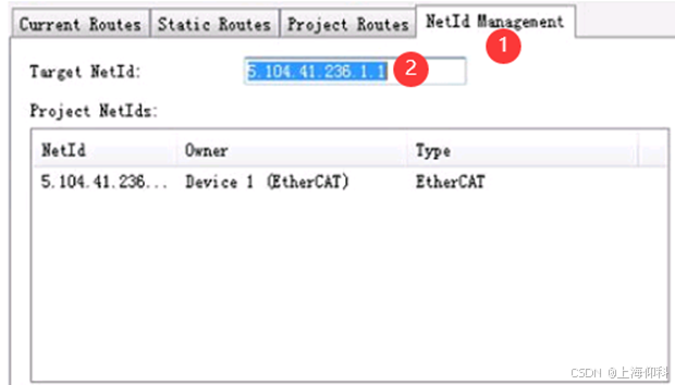

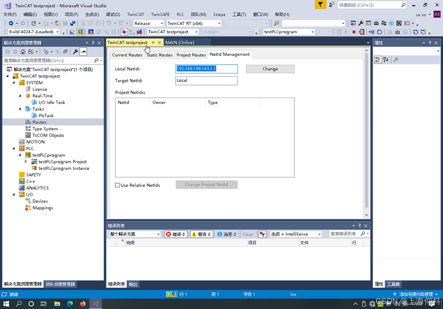

  3. 解决方案资源管理器,Routers,NetId Management,记录下Local NetId(VFBOX Studio中需要使用)

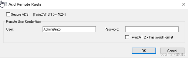

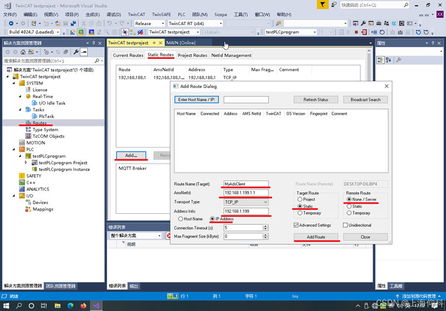

  4. 解决方案资源管理器,Routers,Static Routers,Add…,Add Route
    在这里插入图片描述
    在这里插入图片描述
样例AMS route:
Route Name(Target): MyAdsClient
AMSNetId: 192.168.1.199.1.1 # 网关IP.1.1
Transport Type: TCP/IP
Address Info: 192.168.1.199 # 网关IP
Target Route: Static
Remote Route: None / Server
Unidirectional: false
Secure ADS: false
Password: 留空

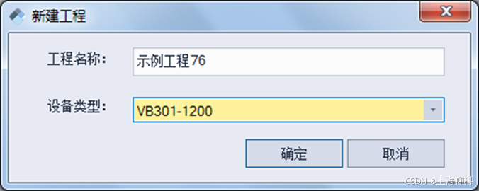

  1. 安装VFBOX Studio软件。打开软件后,点击“新建工程”,设备类型选择实际网关的型号。可查看网关背面标签。可选的型号有:VB301-1100,VB301-1200,VB301-1400,VB302-2400,VB303-2400.

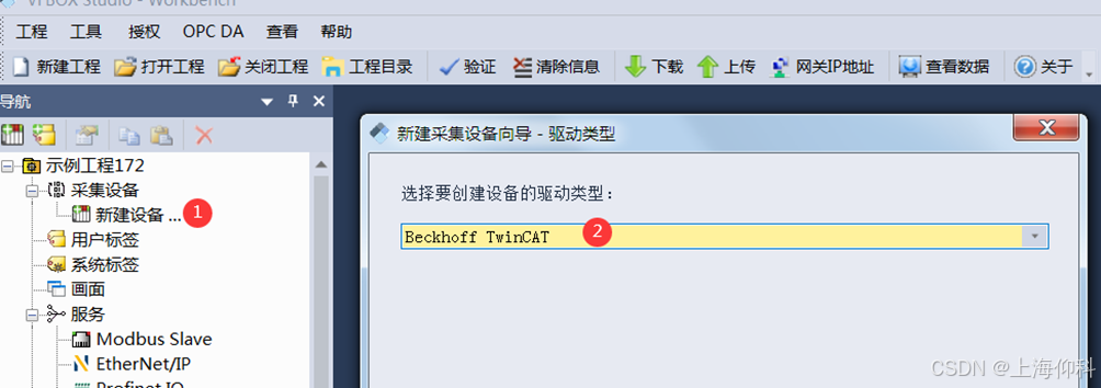

  2. 点击“新建设备”,驱动类型选择如下:

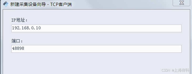

  3. 输入PLC的IP地址和端口。默认端口是48898.

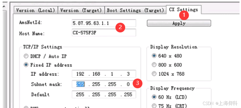

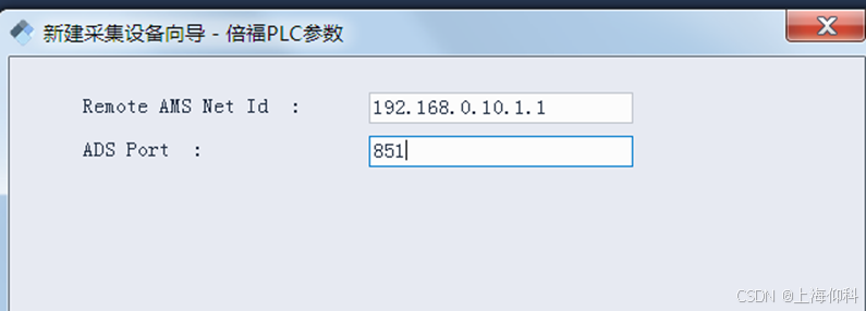

  4. 输入ADS的参数,从来PLC上获取。Remote AMS Net Id 填入PLC的AMS Net Id(来自TwinCAT设置,步骤3中Local NetId,AMS Net Id一般为PLC的IP.1.1)。ADS Port(TwinCAT2)默认为801,ADS Port(TwinCAT3)默认为851。
    在这里插入图片描述
  5. AMS Net Id可以PLC的配置软件的一下两个地方获取。下图中的4,subnet mask必须是255.255.255.0.

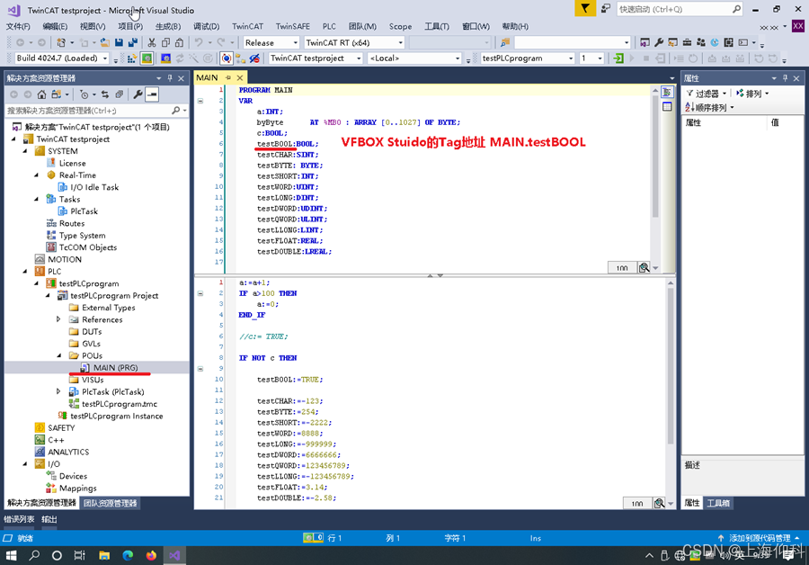

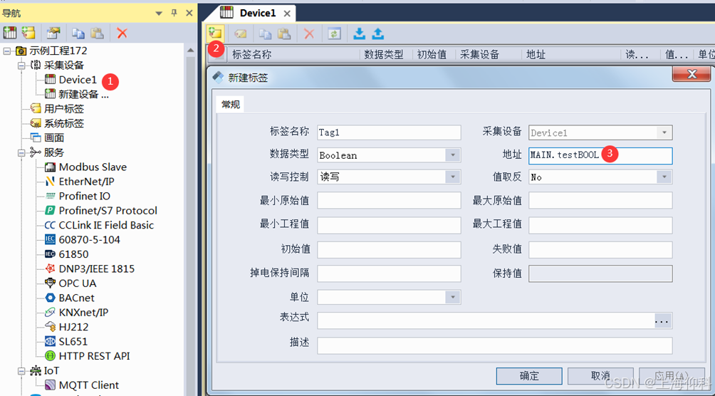

  6. 新建一个采集标签。“地址”框输入倍福PLC中标签名。如果是全局变量,地址格式是“.变量名”。如.Enable。如果是某个程序段里的变量,格式是“程序段名称.变量名”,如MAIN.Enable。数据类型和PLC里变量的类型保持一致。

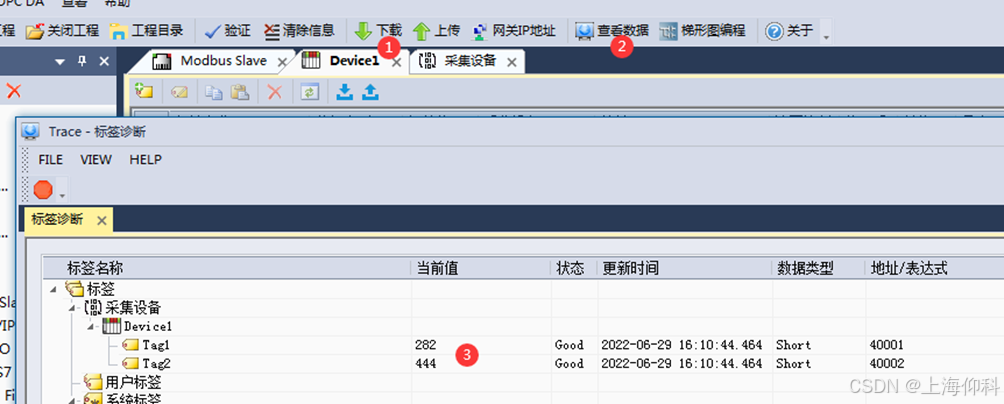

  8. 点击菜单“查看数据”,查看网关采集到的数据。对比一下当前值,“状态”显示Good。更新时间为当前时间就代表采集到了数据,否则在检查配置的参数。

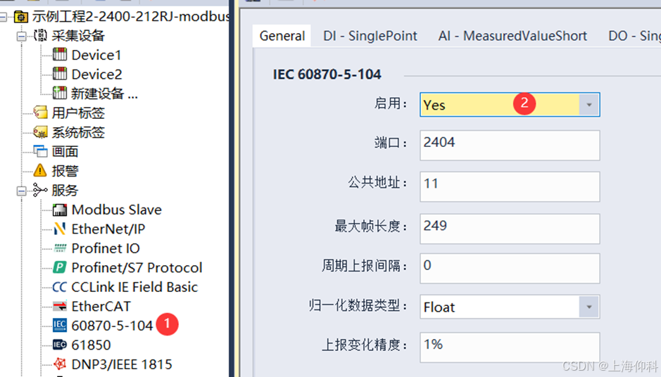

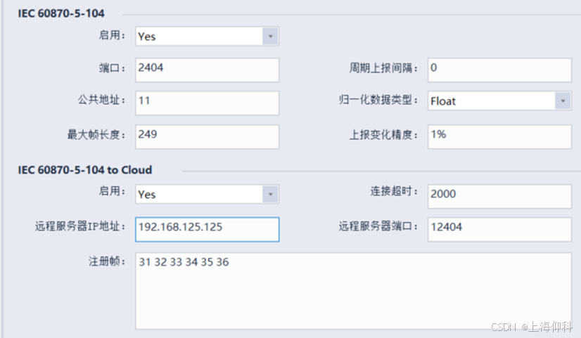

  1. 启用IEC104服务
    在这里插入图片描述
  2. 参数说明。
    参数 说明
    启用 Yes,启动104功能
    端口 2404。网关侦听端口,使用默认即可。
    公共地址 11,可修改
    最大帧长度 249,使用默认即可
    周期上报间隔 单位是秒。0是不定期上报。周期定时上报。
    归一化数据类型 Float,使用默认即可
    上报变化精度 数据变化超过设定程度后,立即上报。周期上报的设置不影响变化上报。

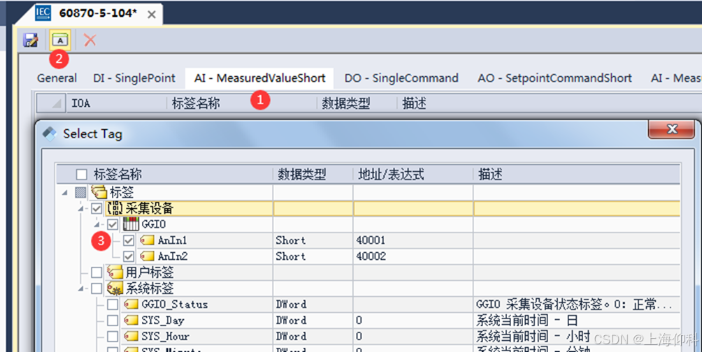

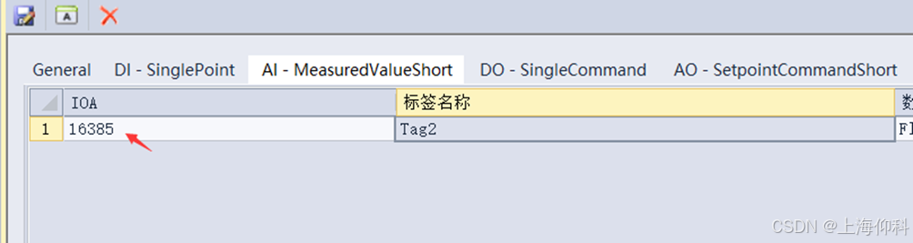

  1. 修改点位地址信息。推荐先添加一个点位,然后手动把点位地址修改成自己需要的,然后在添加后续的点位,后续的点位会在此地址上依次累加。
    在这里插入图片描述

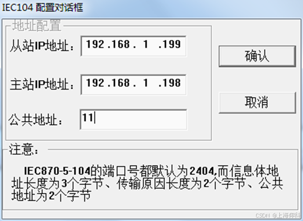

  1. 在电脑上打开PMA软件,选择菜单栏“文件—协议配置—IEC870-5-104规约”,从站IP为网关IP地址,主站IP为电脑IP,公共地址与VS软件中配置一致。
    在这里插入图片描述
  2. 选择菜单栏“运行模式—模拟主站”

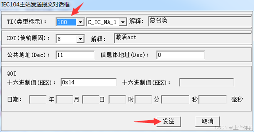

  3. 选择菜单栏“端口配置—连接”。然后选择菜单栏“IEC104主站控制—更多报文发送”,TI选择100,点击“发送”。
    在这里插入图片描述

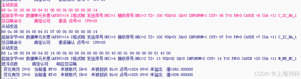

  4. 可在消息框中收到网关返回的数据。

8 网关通过4G连接104平台
  1. 网关通过4G连接104平台,则网关作为socket的客户端,此时需要开启如下的“to Cloud”功能
    在这里插入图片描述
选项 说明
两个启用 都设置成Yes
端口 2404.默认,不能修改。
远程服务器IP和端口 填写104平台的IP和端口
注册帧 网关和平台建立连接后,发送的注册帧数据。填写16进制数据。
如填写 31 32 33 34 35 36。则网关和平台建立连接后,会发送字符串“123456”给平台。
  1. 配置完成后,点击下载,把工程下载到网关中。
