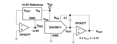

正电压输出电路
为了产生正电压输出,可以输入负参考电压到DAC8811,避免使用反相放大器带来的电阻容差误差。
