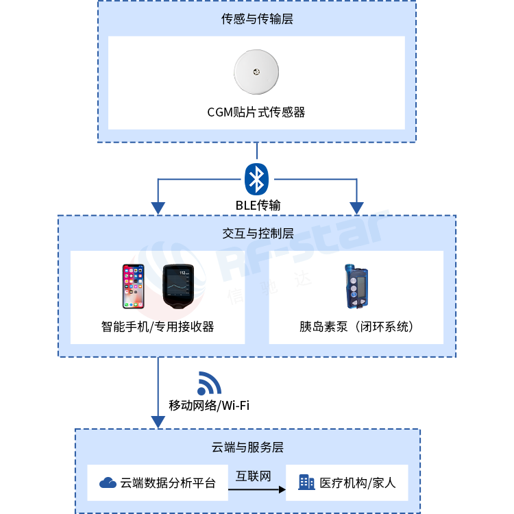

蓝牙低功耗(BLE)技术是连接CGM传感器与数字世界的隐形桥梁,其典型应用架构如下:
图 蓝牙低功耗技术CGM典型应用架构
连接价值凸显:
· 实时便捷:数据无缝同步至手机、手表,用户可随时查看趋势,告别繁琐的主动读取。
· 远程监护:数据经手机上传云端,家人可远程接收警报,为患者构建安全网。
· 系统集成:作为通信枢纽,连接CGM与胰岛素泵,是实现自动化闭环治疗的基石。
