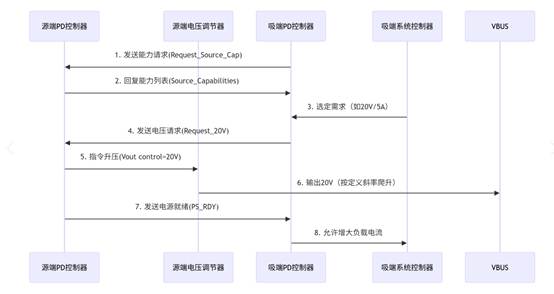

二、快充技术核心原理
PD协议握手机制
Type-C小风扇实现快充的核心在于PD协议握手过程
小风扇作为SINK(受电端),充电器作为SOURCE(供电端)
通过CC引脚进行通信协商,确定最佳电压和电流
握手成功后,充电器VBUS端输出9V/2A(18W)等高功率
电压档位灵活选择
现代Type-C小风扇通常支持5V、9V、12V、15V、20V等多种电压档位,可根据实际需求自动匹配:
5V:基础充电模式
9V/12V:标准快充模式(15分钟充电可使用1小时)
20V:高功率模式(适用于大风量需求)

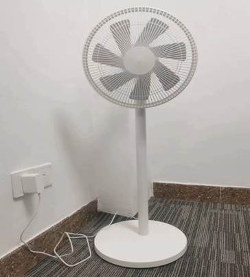

五、实际应用优秀案例(小米落地变频风扇)
三种供电场景
Type-C小风扇可灵活应用于多种场景:
PD充电器供电:家庭/办公室场景,使用安全(20V远低于人体安全电压36V)
PD充电宝供电:户外活动,解决续航焦虑
储能设备供电:露营等长时间户外活动
用户体验提升
充电速度:15分钟充电可使用1小时(传统micro-USB需30分钟以上)
风速调节:3-5档风速,满足不同需求
便携性:电路板面积小,重量轻,便于携带23
