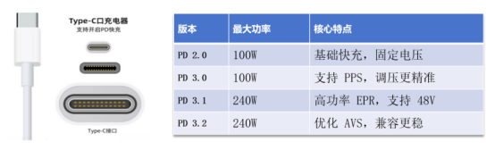

Type-C PD 小家电高压供电原理示意图:
在USB Type-C的供电协议中,PD协议是应用范围较广、生态较为成熟的标准。目前PD协议已演进至3.2版本,但对于大多数生活小家电而言,20V/5A即100W的功率等级已足以覆盖其额定功率及峰值功率需求。因此,选用支持PD2.0/3.0协议的取电芯片,是当前较为成熟且成本可控的方案。

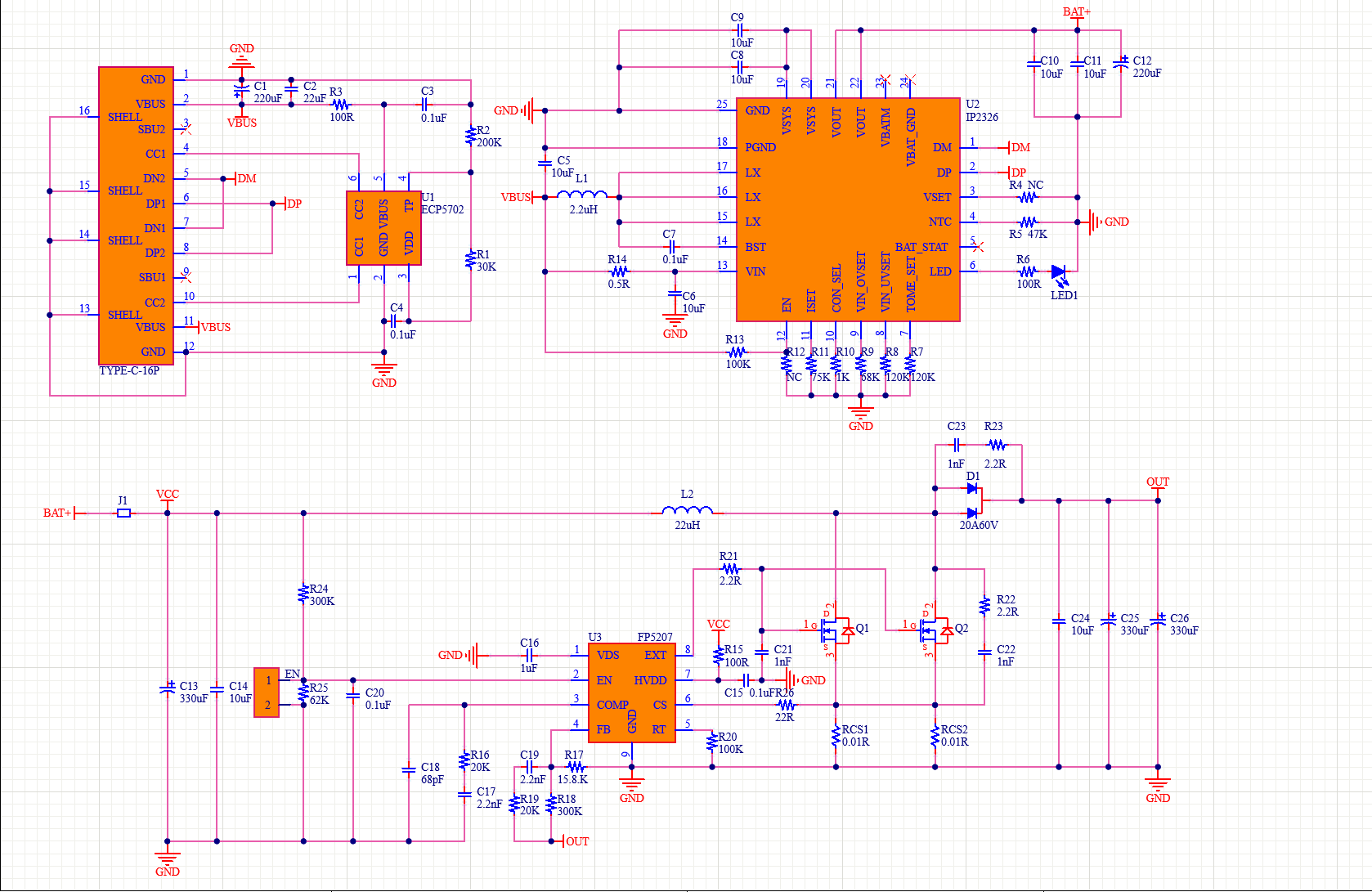

针对锂电供电的小家电产品(如便携吸尘器、无线音箱等),以下为ECP5702结合充电管理与升压芯片的典型方案:
1、方案组合:ECP5702 + IP2326 + FP5207
参数指标:输入5-9V/3A,电池组11.1V(3串锂电),输出24V/5A
在该方案中,ECP5702负责识别PD充电器并申请相应电压,IP2326实现电池充电管理,FP5207将电池电压升压至负载所需的工作电压。各模块分工明确,构成一套完整的充放电链路。
