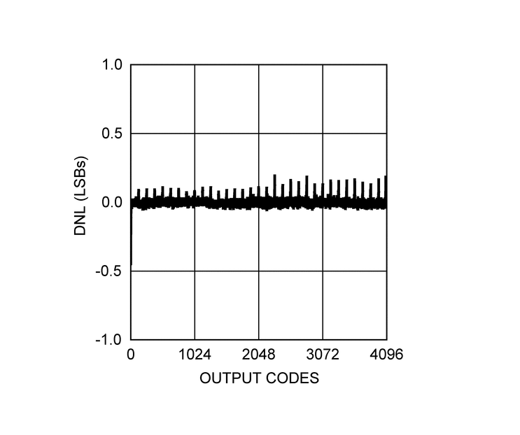

2. 低功耗与高性能
转换器具备低功耗运行特性,正常模式下,3.6 V时功耗典型值为0.64 mW,5.5 V时为1.43 mW;掉电模式下,3.6 V时功耗典型值为0.14 µW,5.5 V时为0.39 µW。同时,它拥有12位分辨率,DNL典型值为 - 0.15至 + 0.25 LSB,输出建立时间典型值为8 µs,零码误差典型值为4 mV,满量程误差典型值为 - 0.06 %FS,展现出了出色的性能。
