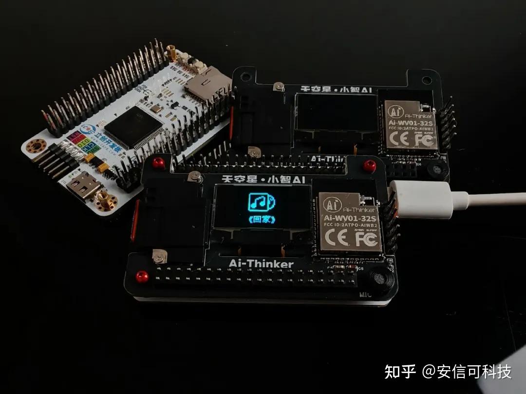

这次安信可开源团队基于立创·天空星GD32F407+安信可Ai-WV01-32S模组实现的小智AI 助理,来看看制作过过程和效果:
项目简介
天空星·小智AI 是由立创·天空星GD32F407开发板为主控,安信可Ai-WV01-32S 为AI语音模块实现的小智AI应用开发板。
你可以让它播放音乐、讲故事和笑话,还可以让小智AI为你设置灯条的颜色。

主要功能
全程语音交互:离线语音控制+AI对话
小程序快速配网
表情显示
字幕显示
AI 对 WS2812 调节颜色
功能展示
颜色控制(蓝色和紫色)
播放音乐

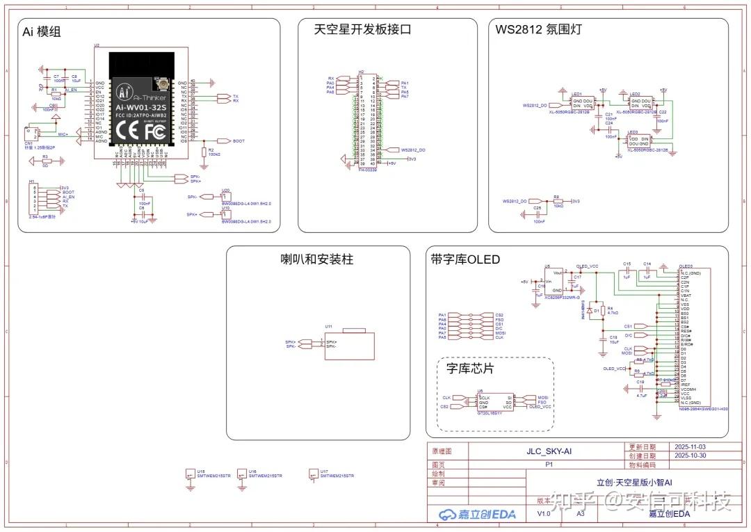

系统框图

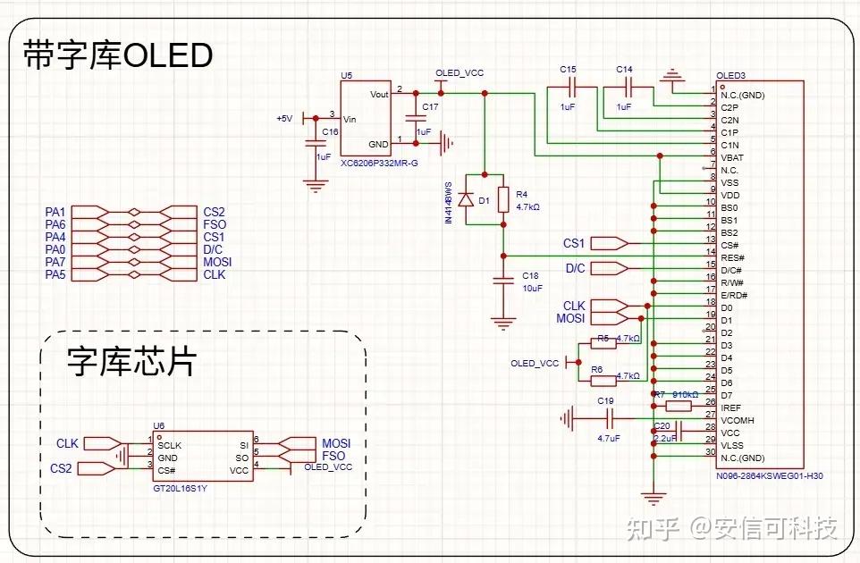

硬件电路
本项目最复杂的电路只有 OLED驱动电路,根据提供的规格设计就行。

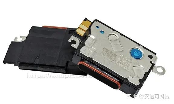

喇叭及其附件
温馨提示:以下同款产品可查看原文章
喇叭使用的是2W8欧的手机扬声器,绘制了封装,已经经过验证。

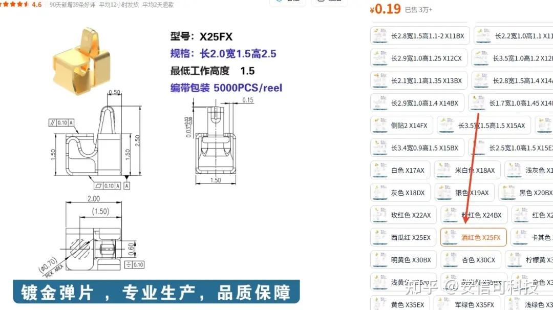

触点弹片建议使用2.5~3mm高度的弹片。
