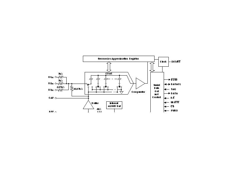

方框图
一、产品概述
ADS8519是德州仪器(TI)推出的一款完整的16位采样模数转换器,采用先进的CMOS结构。该器件包含完整的16位电容式逐次逼近寄存器(SAR)ADC,集成采样保持、基准电压源、时钟和串行数据接口。

四、接口与控制
  • 串行接口‌:SPI兼容,支持菊花链(TAG)功能
  • 时钟模式‌:可选择内部或外部数据时钟
  • 数据格式‌:可选择二进制补码或直接二进制格式
  • 控制信号‌:CS、R/C、BUSY、PWRD等
