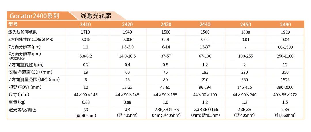

LMI Gocator 2400系列智能3D传感器,对具有挑战性的目标进行100%检测。它能够检测高速运行中的微小特征以及深色材料,在钢材检测中表现出色。
1高速、高精度
满足在线质检与生产节拍
该系列传感器激光线轮廓点数高达1940点,最大视野至2000mm,最大测量范围至1525mm,为大型钢材构件和高速生产线提供了可靠的检测保障。
对于追求极致检测性能的用户,可以选择LMI Gocator 2500系列。它在保持高分辨率的同时,提供了更高的扫描速率与Z轴重复精度,能够更精准、更快速地捕捉和量化更细微的三维缺陷。

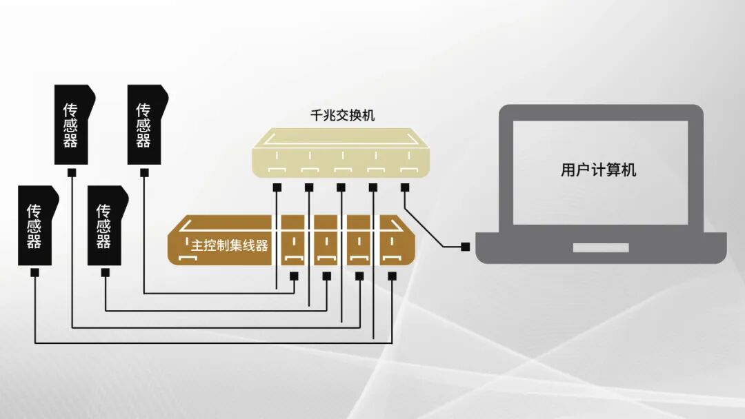

3Master主从模式
多传感器精准同步
Gocator 的 Master 功能为多传感器组网提供了核心支撑,设置主副传感器,可实现 2-24 台传感器的同步控制。同时也提供了一键标定方案,标定后即可输出360°环形点云图。Master统一输出触发信号与编码器信号,确保所有传感器在时间维度上精准同步,空间维度上自动校准。

本方案采用多台Gocator 3D传感器,基于激光三角测距原理,对高速运动的钢管表面进行非接触式高速扫描,实时获取高精度的三维轮廓数据。
通过Gocator内置的多传感器同步与组网功能,所有传感器数据在系统中实现实时同步采集与融合,无缝拼接生成覆盖钢管表面360°的完整三维点云模型。该系统有效确保了钢管全表面数据的连续性与完整性,为后续缺陷识别与分析提供了稳定、可靠的数据基础。
