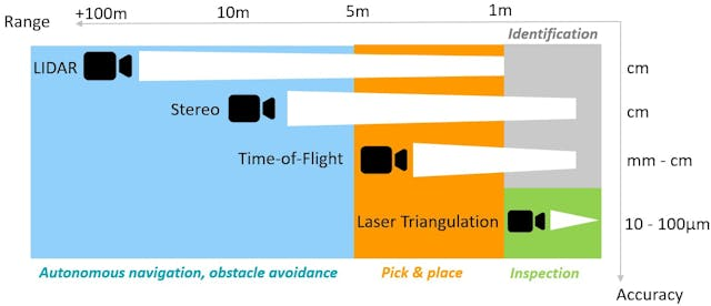

不同3D视觉技术在测量范围与精度之间往往需要权衡。
对于任何类型的视觉传感器而言,测量范围与精度之间通常存在权衡关系。例如,远程传感器的精度相对较低,而短距离传感器则具有较高的精度。在测距能力方面,激光雷达具备最远的测距能力,其次是立体相机,最后是渡越时间传感器。激光三角测量的覆盖范围虽然最短,但其精度却更高。
远距离性能对于实现自主导航与障碍物规避至关重要,而中距离性能则更适用于拾取-放置操作。近距离范围探测主要则用于物体的识别与检查。

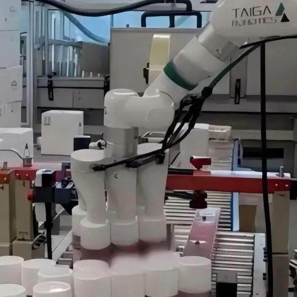

取放机器人系统应用的关键组件包括:感知环境的视觉系统、用于数据处理和决策的控制系统,以及具备抓取或吸附功能的机械臂。此类取放机器人广泛应用于装配、码垛、拆垛及料箱分拣等多种工业任务。
以料箱分拣为例,其目标是从容器中移除随机放置的物体。在这些应用中,视觉系统用于识别和定位目标物体,随后计算其方位,确保抓手能够精准抓取。然后,控制系统规划出机器人的移动路径,有效避开途中的障碍物。最后,机器人顺利拾起物体,并将其放置于指定位置。

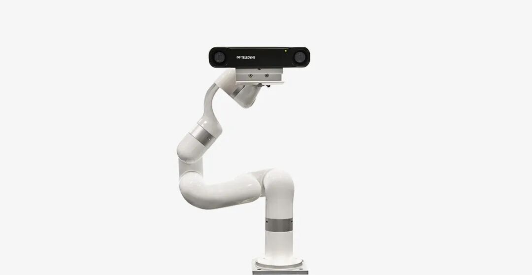

Bumblebee X立体相机
Teledyne FLIR IIS的Bumblebee X立体相机,该产品配备工业级(IP67防护等级)、5千兆以太网接口,并集成板载处理能力的立体视觉系统。
Bumblebee X立体相机的主要特点
高分辨率与高精度
搭载立体图像处理算法,实现板载处理
24 厘米基线的远距离工作
灵活的视野选项(60、80 和 105 度)
长时间的校准保留
兼容外部图案投影仪
支持Robot OS和GenICam接口
