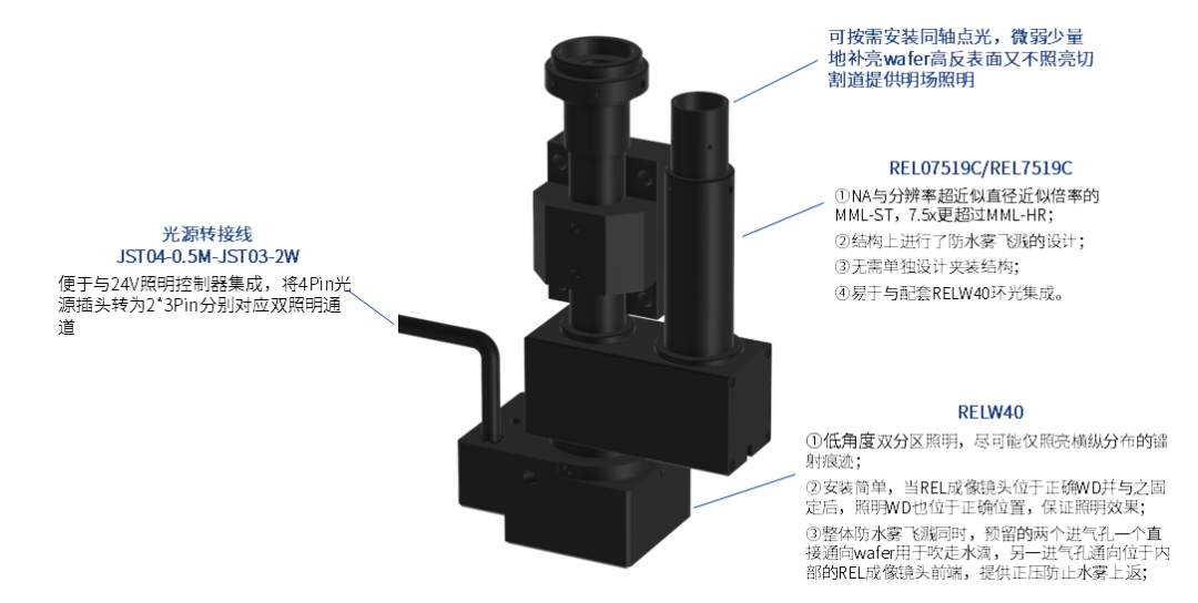

04解决方案
使用 REL07519C/REL7519C 镜头搭配 RELW40 环形光源,可在 Dicing 应用中有效应对关键成像挑战,优势如下:

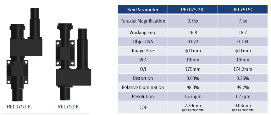

05关键参数
