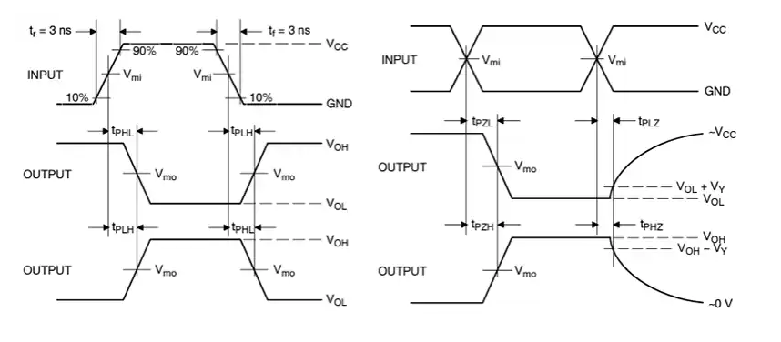

开关波形

  • 传播延迟‌:| 供电电压 | 典型延迟 | 最大延迟 |
    | 5V | 1.8ns | 3.1ns |
    | 3.3V | 2.2ns | 3.8ns |
