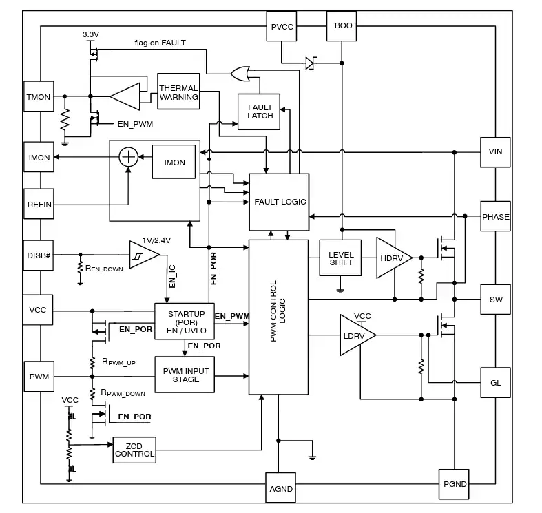

框图

  2. 集成保护功能
    • 过温保护(OTP) ‌:通过TMON/FLT引脚输出PTAT电压(0.6V@0°C,斜率8mV/°C)
    • 过流保护(OCP) ‌:周期限流阈值80A(典型值)
    • 欠压锁定(UVLO) ‌:VCC与PVCC双路监测
    • 负电流保护(NOCP) ‌:检测-50A反向电流
  3. 智能监测技术
    • 电流监控(IMON) ‌:输出5mA/A比例信号,精度±5%(10A-40A范围)
    • 电流检测(ZCD) ‌:配合三态PWM实现DCM模式控制
