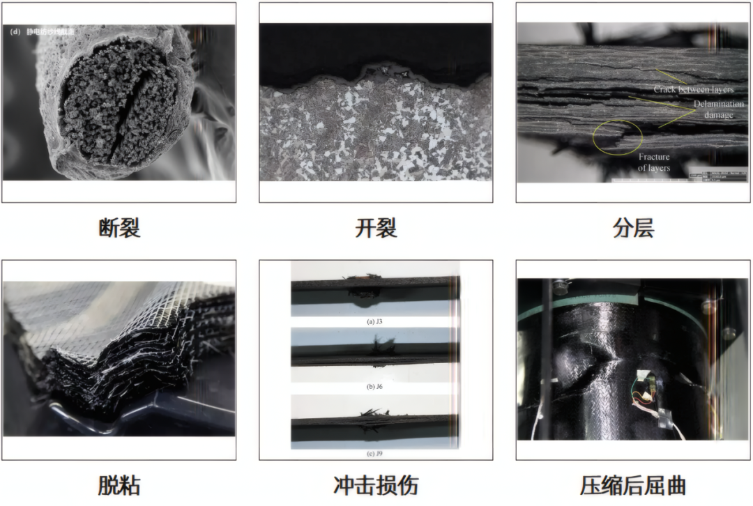

材料老化的类型
luminbox
部分材料老化的类型
材料老化表现有多种形式,主要包括:褪色(由发色团降解引起)、强度下降(源于高分子链断裂)、开裂(受分子降解与内应力共同作用)、粉化(表面高分子链断裂并脱落)以及涂层剥落(因界面键合力丧失)。这些变化共同导致材料性能衰退与使用寿命缩短。

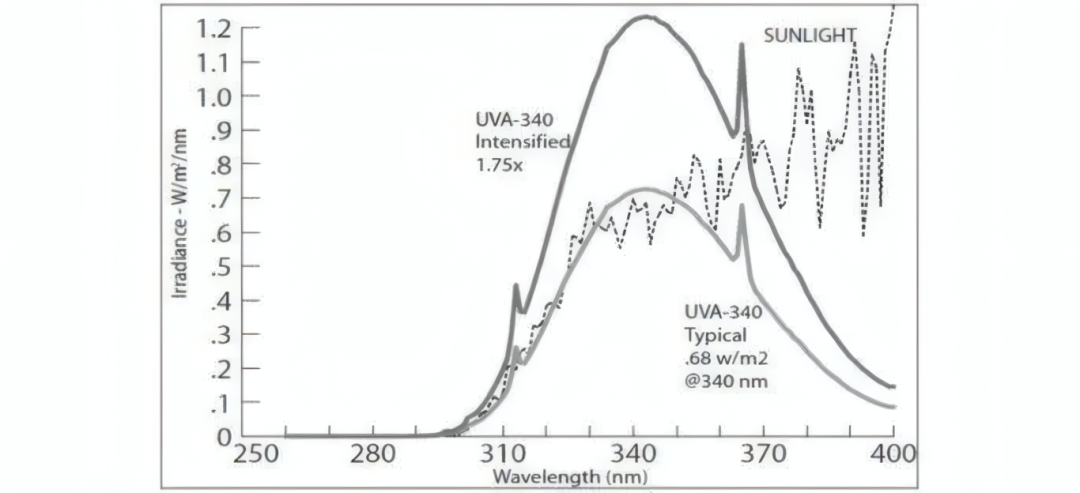

不同UV类型的太阳光模拟器如何适配测试场景?
luminbox
UV太阳光模拟器核心差异在于灯源光谱:
UVA-340灯(315-340nm峰值)精准匹配户外正午UV光谱,适用于汽车外饰、建筑涂料等户外材料的长期老化;
UVA-351灯(340-360nm峰值)模拟透过窗玻璃的UV辐射,用于家电外壳、室内装饰材料测试;
UVB-313灯(300-315nm峰值)含高强度短波UV,仅用于材料UV耐受极限的快速筛选,因易引发非自然降解,严禁用于使用寿命评估。

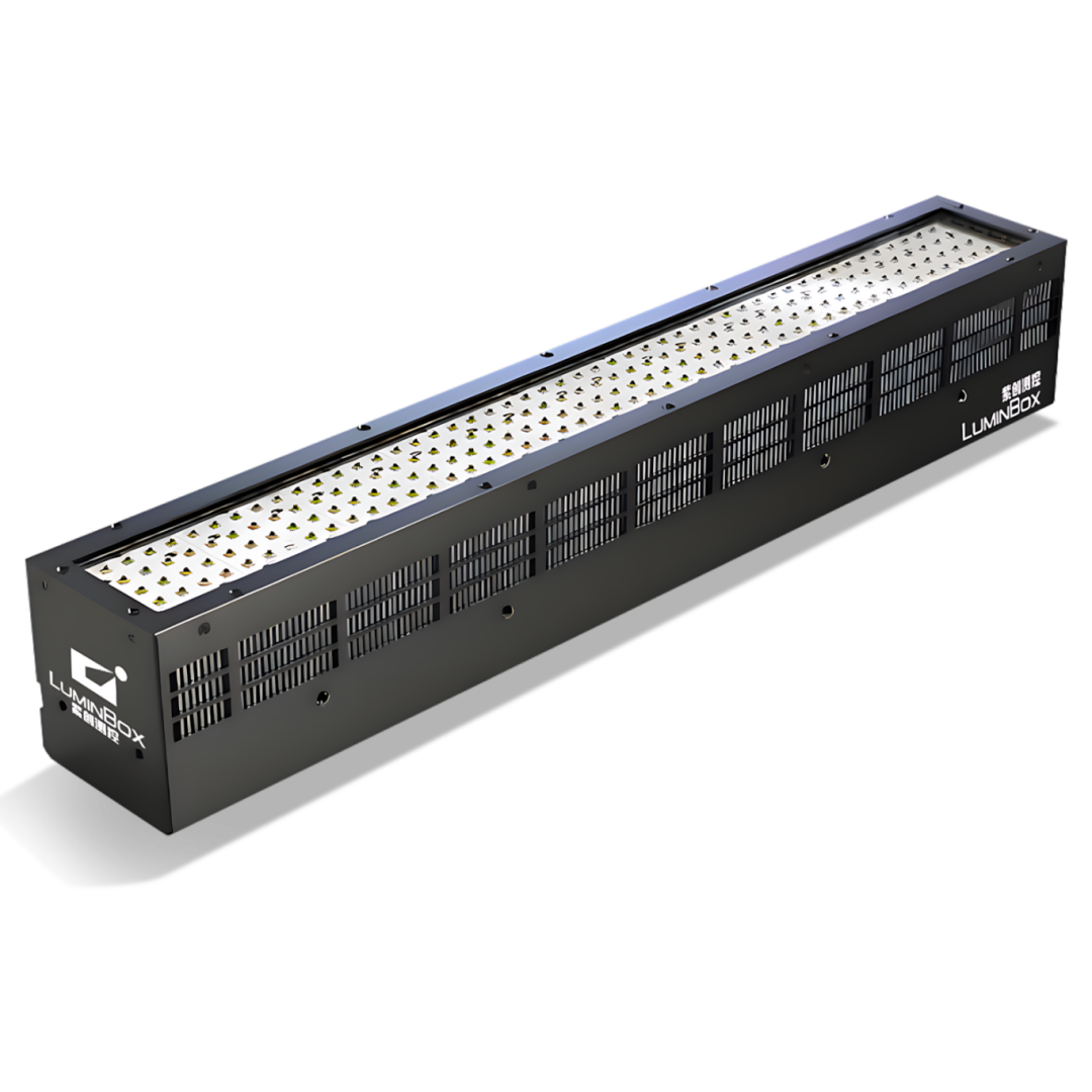

Luminbox 紫外 UV 固化太阳光模拟器
luminbox
紫创测控Luminbox 紫外 UV 固化太阳光模拟器采用LED 蜂窝状投射结构灯阵与特殊光学系统,以365nm 单波长精准输出,在提供高效UV 固化光照的同时,又能匹配紫外线测试标准中对光源稳定性、均匀性的严苛要求,为材料测试提供可靠的光源基准。
核心性能:不均匀性≤±10%,稳定度 <±5%,能量150-250mW/cm² 连续可调;
长效节能:10000 小时超长使用寿命,为传统汞灯的 10 倍以上;
灵活适配:可定制20mm 至 4000mm 有效照射区域。
作为紫外线测试的创新设备,紫创测控Luminbox太阳光模拟器凭借稳定光照与节能优势,既能支持加速老化实验,也能满足耐候性测试评估,其光谱匹配度与参数可控性已在材料化学、智能汽车等领域的材料测试中得到验证,成为衔接UV 固化工艺与耐候性标准测试的关键解决方案。
