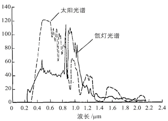

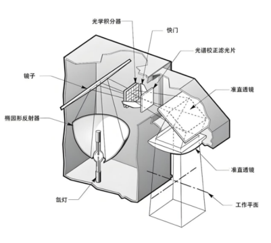

氙灯太阳光模拟老化测试的核心原理,是利用氙弧灯产生与自然太阳光高度相似的连续全谱辐射(通常覆盖290-800nm以上范围)。通过专用滤光系统有效去除波长290nm以下的有害短波紫外光和1200nm以上的过量红外光,使照射到材料表面的光谱能量分布最大程度接近真实太阳光。
这种全谱模拟方式能真实再现材料老化中常见的褪色、开裂、粉化、机械性能下降等现象,比单一紫外灯测试更接近户外实际环境,从而为紫外线老化评估提供可靠数据支持。

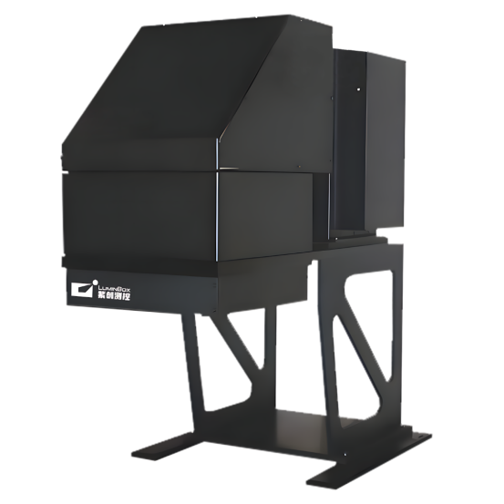

紫创测控Luminbox 3A AAA 太阳光模拟器采用先进氙灯技术,可全光谱输出,满足AM1.5G光谱,辐照输出稳定,可提供高效可靠的光照测试解决方案。
AAA级性能:光谱匹配度符合IEC60904-9标准AAA级,可达实验室校准精度;
长效稳定:优化光源设计大幅降低维护频率,减少校准与停机时间,提升实验效率;
应用场景:可选配光学滤镜,灵活模拟室内外日光环境,满足多元测试需求。
紫创测控Luminbox 3A AAA 级太阳光模拟器凭借对光源动态调控、光学系统精密设计的核心优势,实现光谱匹配、空间均匀性的超严苛指标,重新定义高效测试体验,提供从单光源到全场景的定制化解决方案。
