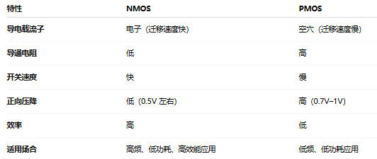

二、PMOS 与 NMOS 的关键参数区别
导电载流子:
NMOS:导电载流子是电子,电子的迁移速度较快,因此NMOS在开关速度、响应时间和工作频率上通常优于PMOS。
PMOS:导电载流子是空穴,空穴的迁移速度较慢,因此PMOS的性能通常比NMOS差,尤其在高频应用中,PMOS的响应时间较慢。
正向压降(Vf):
NMOS的正向压降较低,通常为 0.5V 左右,意味着在导通状态下电流损耗较小。
PMOS的正向压降较高,通常为 0.7V 到 1V,因此在高电流应用中,PMOS会产生更高的损耗。
开关速度:
NMOS:由于电子的迁移速度较快,NMOS的开关速度通常比PMOS快,适合高速数字电路和高频开关电源
PMOS:空穴的迁移速度较慢,因此PMOS的开关速度较慢,限制了其在高频场合的应用。
反向恢复时间(trr):
NMOS:反向恢复时间短,适合高频整流和开关电源。
PMOS:反向恢复时间较长,因此在高频电路中可能会造成较大的损耗。

四、NMOS 和 PMOS 的优缺点
