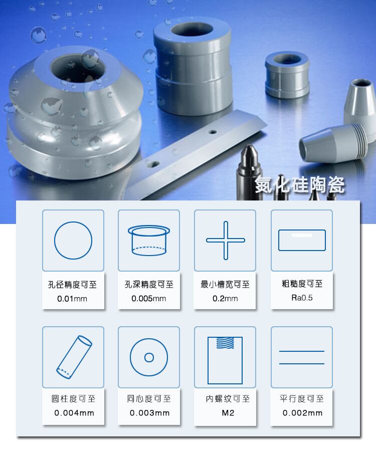

wKgZPGiVOoiANl66AAEm5LUPK5M302.png氮化硅陶瓷加工精度
热压烧结氮化硅陶瓷晶圆搬运臂的生产制造过程包括多个精密步骤,确保制品的高性能和一致性。首先,原料准备阶段,采用高纯度氮化硅粉末,通常通过化学合成法获得,粉末粒径控制在亚微米级,以保证烧结后的致密性。接着,成型过程常用干压或等静压技术,初步形成坯体,这一阶段需严格控制压力和温度,以避免缺陷。然后,核心的热压烧结在高温高压下进行,温度约1700至1800°C,压力为20至40兆帕,过程中粉末颗粒在热和压力作用下扩散结合,形成高密度、细晶粒结构,这是实现高抗弯强度的关键。烧结后,制品经过精密加工,如数控磨削和抛光,以达到所需的尺寸精度和表面光洁度,确保在洁净室中无污染运行。最后,进行质量检测,包括强度测试、微观结构分析和清洁度验证,海合精密陶瓷有限公司在这一流程中引入自动化监控系统,提升了生产效率和产品可靠性。整个制造过程强调环境控制,尤其在洁净室条件下进行,以防止杂质引入。
