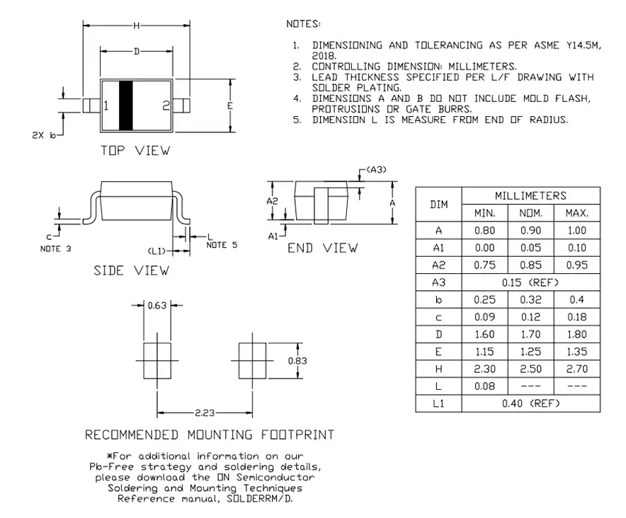

  • 小型封装,外形尺寸为0.067"×0.049"(1.7mm×1.25mm)
  • 封装高度低,仅0.035"(0.9mm)
  • 表面贴装(任意位置)SOD-323封装

尺寸
