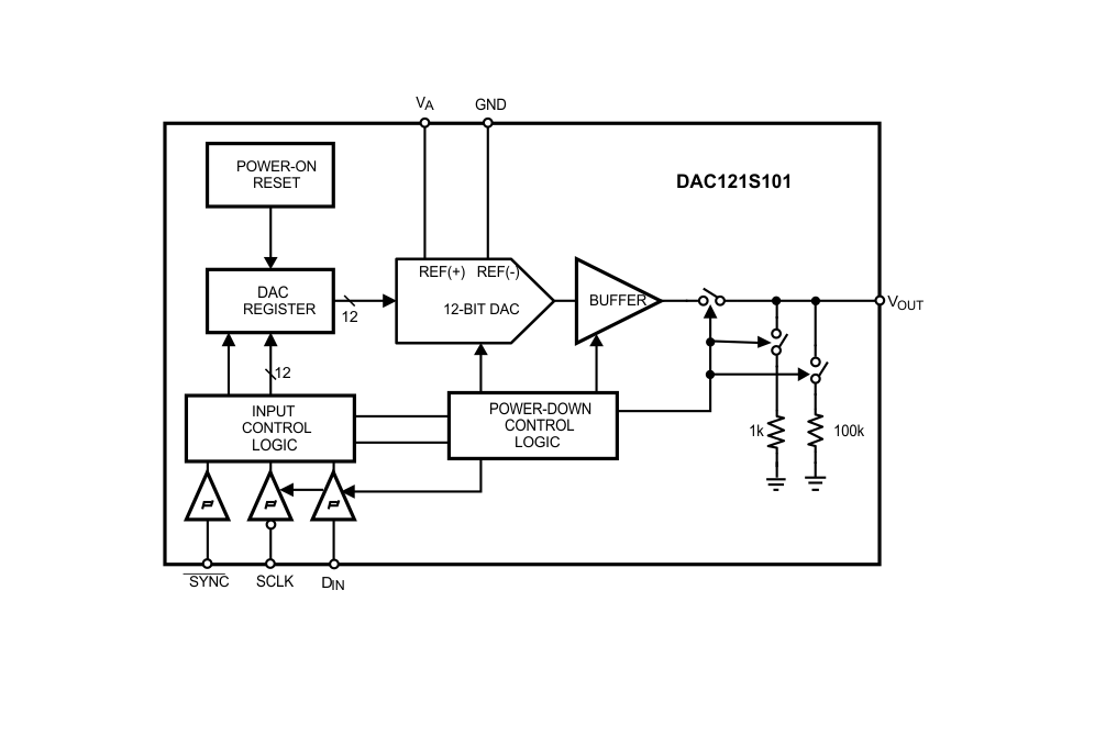

      方框图

2. 核心功能
  • 上电复位至 0V 输出,掉电功能支持三种模式(1kΩ 接地、100kΩ 接地、高阻态)。
  • 三线串行接口兼容 SPI、QSPI、MICROWIRE 及 DSP 接口,逻辑电平独立于供电电压,支持 MCU 与 DAC 不同供电电压配置。
  • 内置输出缓冲放大器,实现 0V~VA 的轨到轨电压输出,电源电压同时作为参考电压,最大化输出动态范围。

2. 关键引脚功能
  • 电源与参考:VA(供电 + 参考输入,需接地去耦)、GND(地)。
  • 信号接口:DIN(串行数据输入)、SCLK(串行时钟输入)、SYNC(帧同步输入,低电平使能)。
  • 输出:VOUT(DAC 模拟输出电压)。
