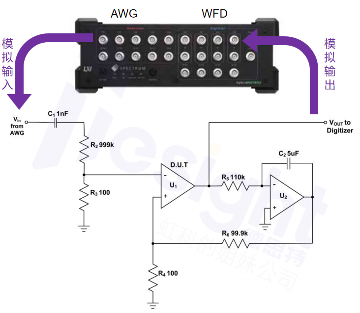

(二)应用案例——测量运算放大器的交流开环增益
测试电路原理
用于测量运算放大器的AC开环增益的测试电路,使用AWG作为输入源,使用数字化仪器采集响应输出信号测量。具体测试电路如下图所示。
上图为测量运算放大器AC开环增益的测试电路,其工作原理基于信号激励与响应测量的协同作用,具体如下:
  1. 信号输入与衰减:AWG产生的小交流波形(如正弦信号),经R1和R2组成的10,000:1电阻分压衰减80dB,避免放大器输出失真;
  2. 信号放大与稳定:衰减后的信号输入被测运算放大器(U1),辅助放大器(U2)稳定U1输出端平均直流电平;
  3. 响应采集与分析:数字化仪采集U1输出信号,对比输入(衰减后)与输出信号,结合频率特性计算AC开环增益(补偿80dB衰减)。

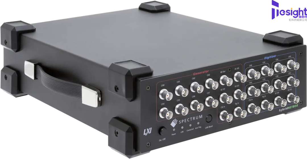

五、LXI数字化仪&AWG一体机NETBOX
数字化仪和AWG二合一NETBOX
Spectrum Instrumentation NETBOX由多通道数字化仪和AWG组合而成,最高采样率达500 MS/s。两种仪器可独立或同步使用,小体积设计集成双功能,单个LXI/Ethernet设备即可在手动、自动或远程控制场景中,同步实现电信号的产生、采集与分析。
