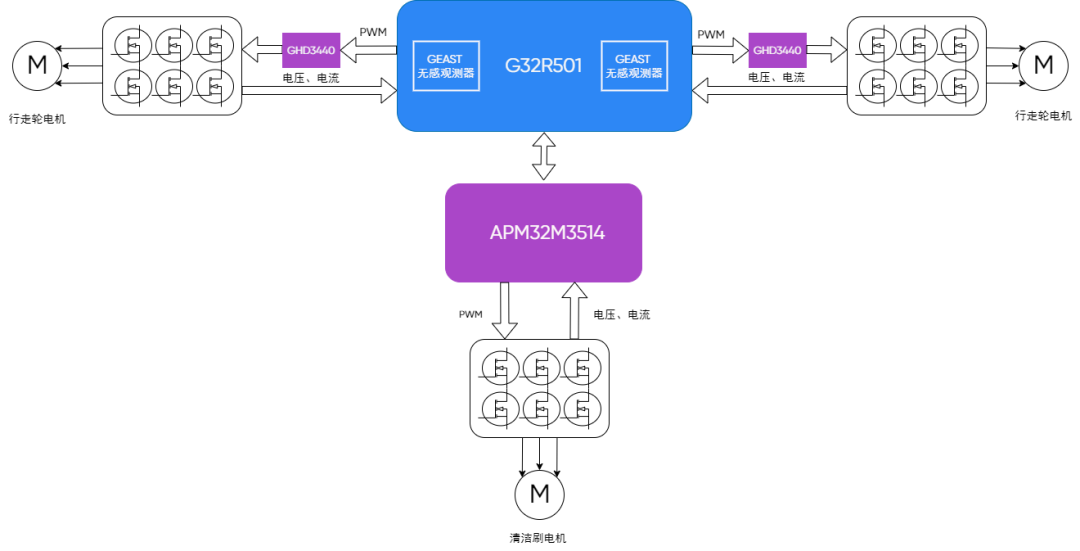

极海紧跟行业发展需求,可提供“控制+电机+驱动”芯片组合方案,为光伏清洁机器人注入性能高效、稳定可靠的“芯”动力。
光伏清洁机器人方案框图
G32R501 实时控制MCU
智慧大脑,边缘AI赋能
作为光伏清洁机器人的主控大脑,G32R501负责驱动走轮实现直线、转弯、越障等复杂动作,并实时处理感知数据以动态调整清洁策略。其搭载Cortex-M52高效双核,主频高达250MHz,强大实时响应与运算能力,可轻松应对复杂路径规划与多任务并行处理的挑战。
G32R501芯片特性
在双轮驱动控制上,G32R501可通过FOC算法,实现对电机的精准转矩与转速控制,确保机器运动平稳流畅。同时,结合内置的GEAST无感观测器,可在无需额外位置传感器的情况下精确获取转子信息,简化系统设计、降低成本,提升可靠性。此外,芯片内嵌HeliumTM@边缘AI加速单元和极海自研紫电数学指令扩展单元,可高效优化清洗轨迹,相较于传统自动化设备可提升40%的清洗效率。
APM32M3514 电机控制SoC
动力核心,精准执行
APM32M3514 主要负责控制清洁滚刷电机,搭载Cortex-M0+内核,主频72MHz,集成M0CP硬件加速协处理器,通过极海自研的生态算法平台,可实现对滚刷转速与转矩的精准调节,既能保证强力去污,又能避免因转速不当损伤光伏面板镀膜。
集成3.3V高性能 LDO、丰富模拟外设资源、以及过流、过温等硬件保护机制,可显著提升系统响应速度与运行安全性,为光伏清洁机器人的电机驱动提供可靠保障。
APM32M3514芯片特性
GHD3440 电机栅极驱动器
肌肉担当,强劲输出
GHD3440 200V双N沟道三相驱动器,主要用于驱动行走电机和清洁滚刷电机的功率MOSFET,将MCU/SoC信号转换为驱动功率管的强劲电流,从而提升设备动力输出效率与运动稳定性。
GHD3440采用双通道设计,支持3.3V/5V逻辑输入兼容,驱动能力强,支持高压、大电流应用;内置250ns死区时间,支持欠压保护、直通防止等保护功能,有效保障光伏清洁机器人电机的长期可靠运行。
GHD3440芯片特性
从广阔的沙漠电站到分布式的工商业屋顶,光伏清洁机器人正成为守护绿色能源的重要力量。极海以“G32R501 + APM32M3514 + GHD3440”的组合拳,为光伏清洁机器人应用提供高性能、高集成、高可靠的芯片综合方案,助力光伏运维向智能化、高效化、节能化方向迈进
