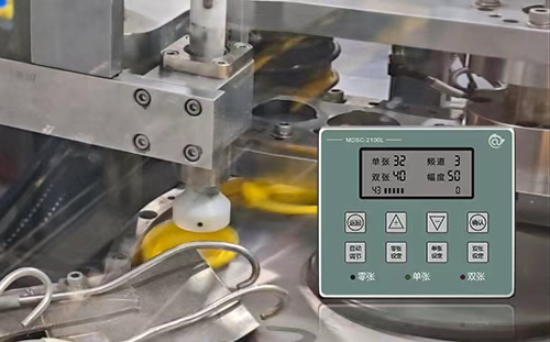

一、案例背景
随着饮品、日化行业消费升级,瓶盖作为产品包装的关键部件,市场需求对生产效率和品质稳定性提出更高要求。某头部瓶盖制造企业为抢占市场份额,启动产能扩张计划,投建一条高标准高速瓶盖入垫产线,目标产能设定为150个/分钟,核心加工环节采用33mm规格薄铝箔进行入垫封装。
在产线规划与试运行阶段,企业发现铝箔入垫的单双片检测成为制约产线效能的关键瓶颈。由于铝箔垫片尺寸较小,加之产线高速运转带来的信号捕捉压力,检测方案需要兼顾速度与精度,若无法解决这一问题,将直接影响产线产能释放与产品合格率。经过多方调研对比,企业最终选择阿童木MDSC-2100L金属双张检测控制器作为核心解决方案。
二、客户核心需求
1.适配150个/分钟的高速产线节拍,确保检测响应无延迟。
2.精准识别33mm规格薄铝箔的单双张状态。
3.设备体积小巧,能适配产线紧凑空间,安装便捷不影响原有布局。
4.支持长时间连续运行,稳定性强,减少维护停机时间。
三、解决方案:MDSC-2100L金属双张检测控制器
1. 产品选型
•速度匹配:MDSC-2100L双张检测器响应速度达1200pcs/min,远超客户150个/分钟的产线需求,完全覆盖高速检测场景。
精度适配:设备可检测厚度为0.01-0.1mm的铝片,高灵敏度单探头可精准识别33mm小型铝箔的单双张状态。
安装灵活:搭配M12小巧探头(直径12mm),轻松嵌入产线紧凑空间,无需改动原有设备布局。
稳定可靠:产线性能稳定,支持长时间连续运行,适配瓶盖生产24小时不间断的作业需求。
2. 实施部署
安装调试:技术团队根据产线布局,将M12探头安装于瓶盖传送通道上方,主机固定传送带一侧。
联动控制:将设备输出信号与产线PLC系统对接,检测到双片时,立即触发产线停机报警,避免不合格品流入下一道工序。
四、实施效果
1.检测效率:完全适配150个/分钟的高速产线节拍,检测响应无延迟,产线运行流畅未出现卡顿。
2.检测精度:彻底杜绝双片入垫的问题,减少停机,提升产线的生产效率。
五、客户反馈
“新产线最担心的就是高速下的检测精度问题,MDSC-2100L完全超出预期。不仅安装方便,而且检测又快又准,让我们150个/分钟的产线既能保持高效,又能稳定把控品质,大大降低了返工和损耗成本,是我们高速产线的‘定心丸’。”——该瓶盖企业生产车间主管
MDSC-2100L双张检测器以高速响应、精准检测、灵活适配的优势,在多个高速产线场景中落地见效。如果你的企业也面临薄片检测、高速产线适配等难题,欢迎参考本案例,联系我们获取专属解决方案!
