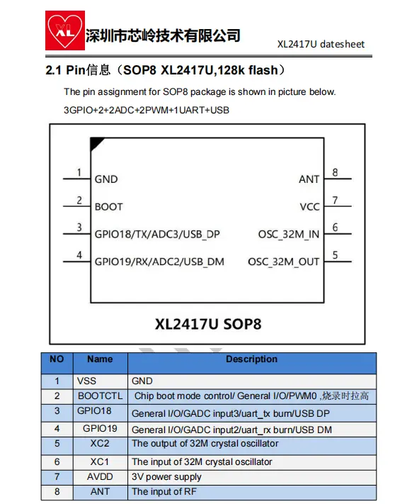

XL2417U芯片是一款低功耗、高性能和高度集成的SoC,带有2.4G收发器。它集成了高性能2.4GHz射频收发器、丰富的基带功能、32位MCU和各种外围IO。它支持128KB的flash和48KB的RAM,以实现可编程协议和配置文件,支持定制应用程序。【淘宝】7天无理由退货 https://e.tb.cn/h.Suqi4wujxfSnels?tk=xYnufkxC4KI CZ057 「2.4G射频SOC芯片 XL2417U,带2.4GHz射频,全速USB2.0,ARM核主控」 点击链接直接打开 或者 淘宝搜索直接打开
特征:
2.4G RF SOC
独立看门狗
工作电压1.7 V至3.6 V
>4KV ESD,>4KV EFT,class-A抗干扰能力强,工作电压超过3.6V芯片会损坏。
-96 dBm Sensitivity@1Mbps
-93 dBm Sensitivity@2Mbps
-99 dBm Sensitivity@250Kbps
最大13 dBm输出功率
出色的RSSI性能,精度可达1dB
32bit MCU max 64MHz
支持XIP,128KB闪存可选
48 KByte SRAM+64KB ROM
I2C、1 路UART
4路(外部2路+内部2路)12bit通用ADC,最高速率1M采样率
PWM(2路, 带死区控制互补输出),最高16位连续可调,支持中心对齐模式,支持刹车,支持pmw和adc联动
最多3GPIO,25mA输出
集成温度传感器
4*32bit 通用定时器+2个32位aon定时器+24位rtc+24位systick
USB 2.0全速
睡眠模式1.6 uA
待机模式4.8uA
射频接收电流10.2mA
射频发送电流9.5mA
支持数据包长度扩展,最大256字节
板子不挑天线,BOM最低只要一颗晶振+一颗电源滤波电容
大驱动能力IO,灌电流26.8mA,拉电流25mA
支持OTA升级
2.4G帧结构、CRC、白化都可以软件配置
2.4G支持2M/1M/250K/125Kbps模式
支持低电压复位LVR,8档可调,1.66/1.76/1.89/2/2.2/2.4/2.6/2.9V,支持LVR可关闭2.4G详细参数和用法请联系我司技术支持
