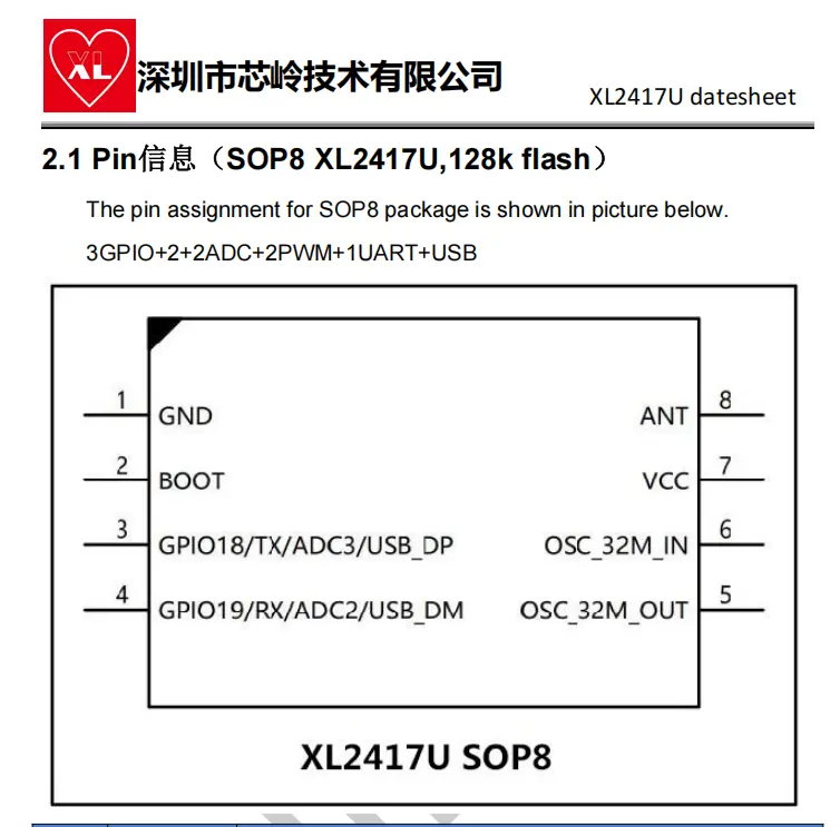

I2C、1 路UART
4路(外部2路+内部2路)12bit通用ADC,最高速率1M采样率
PWM(2路, 带死区控制互补输出),最高16位连续可调,支持中心对齐模式,支持刹车,支持pw和adc联动
最多3GPIO,25mA输出
集成温度传感器

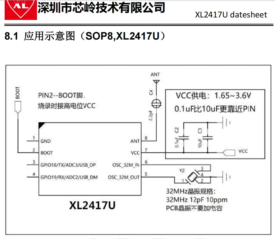

板子不挑天线,BOM最低只要一颗晶振+一颗电源滤波电容
