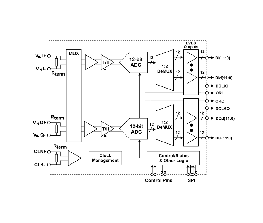

方框图
ADC12D1000RF/1600RF 是德州仪器(TI)推出的两款 12 位高采样率 RF 采样 ADC,ADC12D1000RF 最高采样率 2 GSPS(交织模式)/1000 MSPS(双通道模式),ADC12D1600RF 最高 3.2 GSPS(交织模式)/1600 MSPS(双通道模式),支持直接采样 2.7 GHz 以上 RF 信号,具备优异的噪声与线性性能,通过灵活的工作模式和 SPI 配置,适用于 3G/4G 基站、宽带微波回程、软件无线电、雷达 / LIDAR 等高频高速数据采集场景。

1. 核心功能模块
  • 双通道多模式架构
    • 支持交织模式(DES)与非交织模式(Non-DES),DES 模式下单通道采样率翻倍(如 ADC12D1600RF 达 3.2 GSPS),通过 I/Q 通道交替采样实现;Non-DES 模式下为独立双通道(1600 MSPS/1000 MSPS 每通道)。
    • 输出支持 1:1 非解复用(数据率 = 采样率)和 1:2 解复用(数据率 = 采样率 / 2),LVDS 接口兼容 IEEE 1596.3,支持 DDR/SDR 模式,可灵活适配 FPGA/ASIC 数据采集。
  • 灵活配置接口
    • 支持非扩展控制模式(Non-ECM,引脚直接控制)和扩展控制模式(ECM,SPI 接口配置),ECM 模式下通过 16 个寄存器实现增益、偏移、采样相位等 15 项参数精细化调节。
    • 内置 AutoSync 多芯片同步功能,支持主从模式组网,可通过 RCLK 接口实现多 ADC 同步采样,同步延迟低至 90 ps。
  • 校准与优化功能
    • 支持上电自动校准与手动触发校准,校准涵盖输入终端电阻时钟电阻及内部线性度,校准后可显著降低 INL/DNL 误差。
    • 具备采样时钟相位调节(最大 825 ps 延迟)、DES 时序调整、自动占空比校正等功能,可补偿系统时钟偏差与通道间 skew。
2. 工作原理
  • 采用校准折叠插值架构,通过折叠放大器减少比较器数量,结合插值技术降低前端放大器负载,在高采样率下实现低功耗与高线性度平衡。
  • 模拟信号经差分输入缓冲后,由采样保持电路捕获,经 12 位 ADC 转换为数字信号,通过解复用器输出至 LVDS 总线;采样时钟支持双沿采样(DES 模式),可在单一时钟周期内完成两次采样,实现采样率翻倍。
  • 数字部分支持偏移二进制 / 二进制补码输出格式,内置测试图案生成器与时间戳功能,便于系统调试与外部触发事件捕获。
