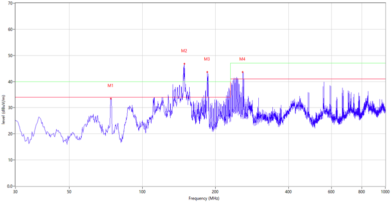

接下来带来一个实际的整改案例分享,该整改产品为一款监控,下面为该产品的前期摸底数据:
【分析】:

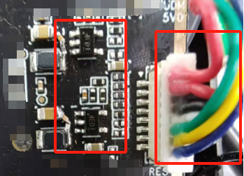

可以看出数据在180M-300M处有一个规律的3M频率存在,通过对产品的排查,最后发现此频率来源于电源芯片的开关频率。在整改过程中还发现,机器组装测试时电源芯片右端的线束因结构问题,直接被压在板子的电源芯片上。另外,电源芯片与座子的距离较短。
因此,在对硬件进行整改前,先将线束与电源芯片拉开进行测试,结果显示,3M频率噪声明显降低。
【措施】:
电源模块进行滤波操作以及尽量将线束与PCB板分隔开,测试数据如下:
总结
