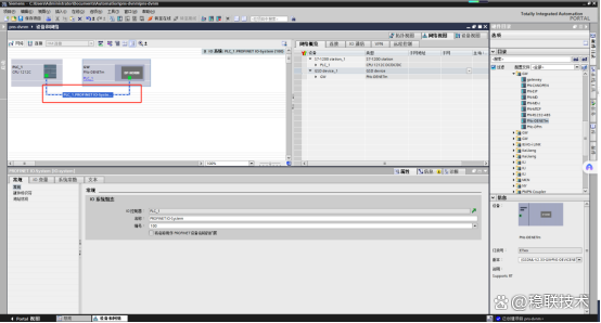

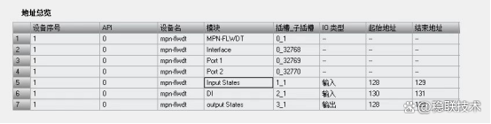

Profinet从站(网关)与西门子PLC的博图组态步骤
硬件接口与固件版本确认:打开TIAPortalV17,添加S7-1200PLC(6ES7214-1AG40-0XB0),配置PLC的ProfinetIP(192.168.2.10)。在添加网关前,确认网关固件版本支持Profinet从站功能(需≥V3.0),避免因固件版本过低导致组态失败。

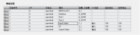

从站设备组态与接口映射:导入嵌入式网关GSD文件后,在“硬件组态”中配置网关的Profinet接口为“RJ45”(以太网物理接口),设置“InterfaceMode”为“ProfinetIOSlave”;在“ProcessData”界面,映射网关嵌入式处理器的输入/输出寄存器(如输入寄存器地址IW100-IW107,对应AGV状态数据;输出寄存器地址QW100-QW107,对应控制指令)。
组态下载与固件同步:编译项目后下载至PLC,同时通过博图的“Online>UpdateFirmware”功能,将网关固件更新至与组态兼容的版本,重启网关后确认Profinet从站状态为“Connected”。

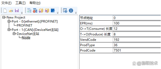

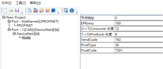

DeviceNet主站(网关)的参数配置步骤(基于嵌入式配置工具)
固件初始化与硬件适配:运行网关嵌入式配置工具,连接嵌入式网关后读取固件信息,确认DeviceNet主站模块的硬件接口(CAN总线接口)已激活,配置接口的通信电平(差分信号)和驱动能力(最大支持32个从站)。
主站通信参数配置:在“Gateway Configuration Studio”中设置总线波特率(125kbps),配置主站的“NodeAddress”(0号地址),VendCode、ProdType、ProdCode。以及O、T的字节数。
从站设备驱动配置:针对AGV驱动模块和扫码枪,导入对应的DeviceNet从站驱动文件,配置从站地址(如1、2号),设置数据传输模式(如循环传输),映射从站的传感器数据(扫码结果)和控制信号(AGV启停、速度调节)至网关缓冲区。
参数固化与功能测试:点击“SaveConfigurationtoFlash”将配置参数固化至网关的Flash存储器,避免掉电丢失;通过配置工具的“FunctionTest”功能,模拟PLC下发控制指令,验证AGV驱动模块的响应状态,确认扫码枪数据能实时上传至网关缓冲区。
