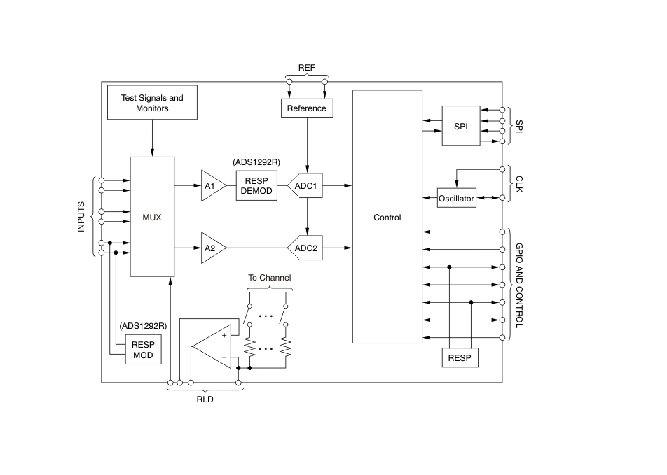

方框图

  • 集成功能 :内置右腿驱动(RLD)放大器、导联脱落检测、温度传感器、振荡器及基准源(2.42V/4.033V 可选),ADS1292R 额外集成呼吸阻抗测量电路,减少外部元器件数量。
二、关键功能模块与工作原理
1. 信号采集与处理链
  • EMI 滤波 :输入端集成 RC 滤波器,-3dB 带宽约 3MHz,有效抑制电磁干扰(EMI)对信号的影响。
  • 可编程增益放大器(PGA) :差分输入 / 输出结构,内部电阻网络实现多档增益,输出端需外接 4.7nF 滤波电容(ADS1292R 呼吸功能启用时为 47nF),形成抗混叠滤波器,-3dB 带宽约 8.4kHz。
  • ΔΣ 调制器与数字滤波 :每通道配备二阶 ΔΣ 调制器,固定采样率 f_MOD=128kHz;数字抽取滤波器为三阶 sinc 滤波器,通过调节抽取比控制数据率,同时提供抗混叠功能,滤波器需 3 个数据周期(t_DR)完成稳定。
2. 生物电位测量专用功能
  • 导联脱落检测 :支持直流(DC)和交流(AC)两种模式:
    • DC 模式:通过内部电流源 / 漏(6nA、22nA、6μA、22μA 可选)或外部拉电阻监测电极连接,比较器阈值可通过寄存器配置(70%-95% 参考电压范围)。
    • AC 模式:注入 f_DR/4 频率的带外信号,通过测量输出信号幅度判断电极状态,可与 ECG 信号采集同步进行,不影响主信号测量。
  • 右腿驱动(RLD) :通过负反馈抑制共模干扰,可选择内部((AVDD+AVSS)/2)或外部参考电压,支持多通道信号参与 RLD 信号生成,放大器可通过寄存器开启 / 关闭,适配多设备级联场景。
  • 呼吸监测(ADS1292R 专属) :支持内部 / 外部时钟驱动的呼吸阻抗测量,调制频率 32kHz/64kHz 可选,阻抗测量范围 2kΩ-10kΩ,噪声低至 40mΩPP,可同步采集 ECG 与呼吸信号。
  • 测试与校准 :内置测试信号(直流或 1Hz 方波,幅度 ±1mV),支持通道偏移校准,可验证信号链完整性。
3. 输入与参考配置
  • 输入模式 :支持差分和单端驱动,差分输入范围 ±V_REF/Gain,推荐差分模式以提升抗干扰能力;输入多路选择器(MUX)可切换电极信号、测试信号、温度传感器信号、电源电压等,灵活实现诊断与校准。
  • 基准源 :内置 2.42V(3V 供电)或 4.033V(5V 供电)基准源,输出电流 100μA,也可外接低噪声基准(如 REF5025);基准源启动时间 100ms(带 10μF 电容时),需合理配置以保证稳定性。
三、接口与控制方式
1. SPI 串行接口
  • 通信信号 :包含 CS(片选)、SCLK(时钟)、DIN(数据输入)、DOUT(数据输出),支持 CPOL=0、CPHA=1 模式,数据以 24 位二进制补码格式输出(MSB 优先)。
  • 命令与寄存器 :支持唤醒、待机、复位、启动 / 停止转换等系统命令,以及寄存器读写(RREG/WREG)、连续读数据(RDATAC)等操作;寄存器共 12 个(地址 00h-0Bh),涵盖全局配置、通道配置、导联脱落检测、呼吸功能配置等。
  • 数据读取 :DRDY 引脚低电平表示数据就绪,可通过 RDATAC(连续读)或 RDATA(单次读)命令获取数据,多通道数据含 24 位状态位,支持多设备级联扩展。
2. 多设备配置
  • 级联与同步 :多芯片可共享 DIN、DOUT、SCLK,通过独立 CS 引脚选择设备,通道数量可扩展;通过 START 引脚实现多设备同步采样,时钟可选择内部(512kHz,精度 ±1.5% 温度范围)或外部(512kHz/2.048MHz),主设备可输出时钟供从设备使用。
