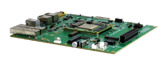

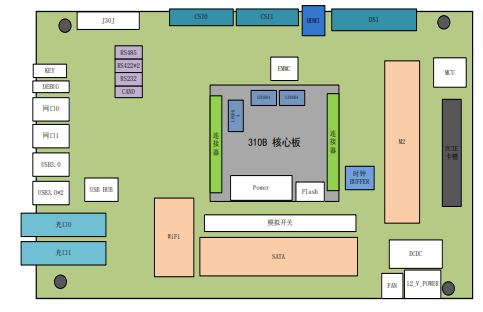

HD200IS A2 DK 是一款基于华为昇腾 310B 的高性能 AI 智能 计算开发套件。该开发套件通过毛纽扣连接器将 310B 模组和底板搭 配起来,该套件的模组上主要分布 Ascend 310B 系列 AI 处理器DRAM LPDDR4X 颗粒、SPI NorFlash 用于存储固件、供电子系统等。
该套件的底板上扩展了 PCIe、SATARJ45 网口、USB 口、UART 等。
华为昇腾 310B 是一款高性能、低功耗的 AI 处理器,专为边缘 计算和推理应用场景而设计。它基于华为自研的达芬奇架构,具备强 大的计算能力和高效的运算效率,能够支持多种深度学习框架和算法, 为智能安防、智能交通、工业互联网等领域提供卓越的 AI 推理解决方 案。
该开发套件超强的性能,可以在边端侧实现目标识别、图像分类、 图像拼接等 AI 应用加速,可广泛应用于各类无人设备、智能设备、工 业设备、嵌入式系统等边端侧 AI 推理场景。
wKgZO2kaylSAY_WUAAGMLqxDv6w013.png青翼凌云科技-HD200IS A2 DKwKgZPGkaynaADXmRAABgyDVze6c796.png青翼凌云科技-HD200IS A2 DK功能框图

1. 板载华为昇腾 310B AI 芯片:
  • 1 个 DaVinciV300 AI core,主频 1.224GHz;
  • AI 算力:20TOPS@INT8、10TFLOPS@FP16;
  • 内存规格:LPDDR4X,12GB,总带宽 51.2GB/S,支持 ECC;
  • CPU 算力:4 TAISHANV200M 处理器 Core,主频 1.6GHz;
  • 编解码能力:
  • 支持 H.264/H.265 硬件解码,40 路 1080P@30FPS,4 路 4K(3840*2160)@75FPS;
  • 支持 H.264/H.265 硬件编码,20 路 1080P@30FPS,3 路 4K(3840*2160)@50FPS;
  • JPEG 解 码 能 力 1080P@512FPS , 编 码 能 力 1080P@256FPS,最大分辨率:16384*16384;
2. 对外接口
  • 支持 1 路 PCIE 接口:可扩展 NVME 等;
  • 支持 2 路 RJ45 千兆以太网接口;
  • 支持 1 个 USB3.0 接口;
  • 支持 1 路 TypeC UART 接口;
  • 支持 1 路 RS232、2 路 RS422、1 路 RS485 接口;
  • 支持 2 路 CAN 接口;
  • 支持 1 个 HDMI 接口;
3. 物理与电气特征
  • 模块尺寸:63mm(长)x63mm(宽);
  • 模块供电:3A max@+12V(±5%),典型功耗 25W;
  • 节能配置:支持通过固件关闭 ISP/GPU 等功能模块;
  • 支持快速启动,硬件上电 5s 后上报可用状态;
  • 散热方式:风冷或导冷散热;
4. 环境特征
  • 工作温度:-40°~85°C、贮存温度:-55°~125°C(宽温);
  • 工作湿度:5%~95%,存储湿度:5%~95%(非凝结);
