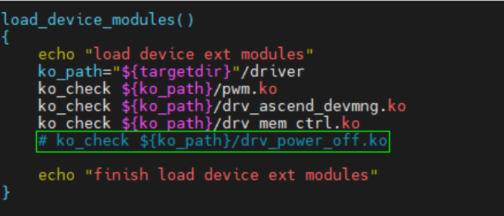

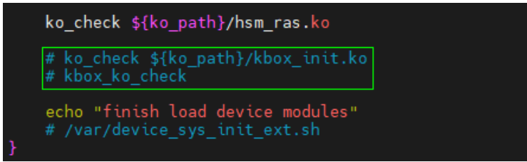

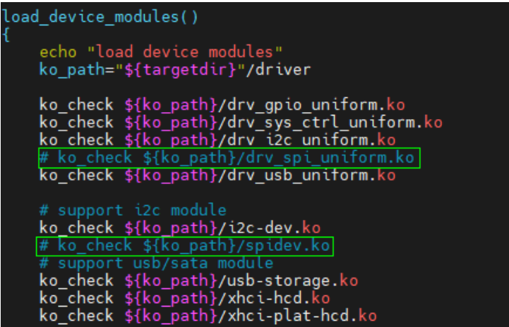

运行上面命令后会在当前目录下生成一个repack的文件。复制"repack/scripts"中的下面几个文件到Ascend310B-source的"repack/scripts"中。
11-atlas.conf、filelist.csv、minirc_sys_init_ext.sh、minirc_sys_init.sh
对文件做如下修改:
minirc_sys_init.sh
另外还需要复制Ascend-hdk-310b-npu-driver-soc__linux-aarch64.run到Ascend310B-source下,因为构建的run包是在之前的run包上进行修改。
